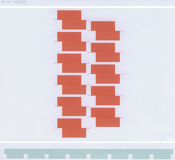

Вот тест PF-EJ принтера R270
Где номера, которые нужно выбрать?
Нашёл! :) Они слабо пропечатаны рядом с изображениями.
Итак. В моём случае значение Smap минус 1. Значение Eject 6.
По тесту лучше выглядят паттерны с числовыми значениями 2 и 5.
Решено

smap это я насколько понял из экспериментов скорость протяжки бумаги (скорее даже соотношение плевок-сдвиг бумаги). При значительном сдвиге от идеального паттерна чем сильнее тем больше принтер полосит. Т.е. он может пройтись дважды по одному месту а какую-то строку пропустит.
eject это когда срабатывает датчик окончания бумаги и через некоторое время бумага начиает двигаться только за счет механизма выдачи. эту скорость и регулирует eject.

Скан теста в 221 посту. Где найти середину на красных и зелёных паттернах?
| Сообщение #229 Отправлено 25 февраля 2010 - 13:01
смотри только на зеленых снизу. красные тут ни причем.
| Сообщение #230 Отправлено 25 февраля 2010 - 13:05
А зачем печатаются красные? И где середина?
| Сообщение #231 Отправлено 25 февраля 2010 - 14:22
на красных - PF adjust. Судя по скану - в правой колонке, второй снизу.
На зеленых - EJ. Вроде, 5-й слева. По скану точнее сказать нельзя - надо отпечаток в лупу рассматривать. Чтобы ни наложения ни просвета не было.
Там ведь 2 параметра выставляются - paper feed и eject

Т.е про "середину" никто не знает.
Отл! Значит выставляем номера паттернов, которые не имеют разрывов и наложений и жмем ОК?
| Сообщение #233 Отправлено 25 февраля 2010 - 17:21
Ну да, ставим номера, где идет равномерная печать. В сервис мануале, вроде, так и написано.
А что такое "середина"? И зачем ее знать?
| Сообщение #234 Отправлено 25 февраля 2010 - 17:25
Это у всех так, или только у меня:
1. Печатаю и нахожу самые точные: PF=19, EJ=7 - применяю;
2. Печатаю повторно и точные уже изменяются на единицу-две;
3. Выбираю новые значения - печатаю повторно - а они опять смещаются.
Т.е. точные значения всегда плавают в пределах трех значений. У всех так?

Хорошо. Сделали тест, выбрали номер, выставили нужное значение. Сказали ОК. А после сделали ещё один тест. Цифры на тесте изменились. Т.е. идеальный фрагмент у меня был первоначально под номером 5 (к примеру). Ставлю цифру 5. Снова печатаю тест. Но идеальный фрагмент у меня уже под номером 10 (к примеру) . Это правильно?
Ну, вот и inspirra о том же, кажется. :)
| Сообщение #236 Отправлено 25 февраля 2010 - 17:43
ЮХа
Вот у меня примерно то же самое. Только не так сильно. Т.е. если идеальный 5, то повторная печать выдаст уже 6 или 7.
