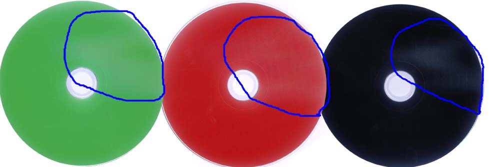

| Сообщение #282 Отправлено 21 сентября 2010 - 08:07
Оказывается есть и на других цветах. Залил тремя цветами скан выложил (отметил области с проплешинами). Причем всегда в одном и том же месте на болванке - верхняя правая область. Напечатал заливку на фотобумаге А4 на весь лист - отпечатки однотонные и без проплешин, а на болванках на всех поголовно. Значит СНПЧ не при чем. Может кто поможет советом что это может быть?

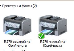

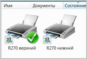

| Сообщение #287 Отправлено 22 сентября 2010 - 10:50
Владимир727 (22nd September 2010 - 11:01 AM) писал:
Осталось изучить как будут два одинаковых принтера жить на одном компьютере?
Два R270 прекрасно живут. А чтобы не путать их, назначил им имена. :)
| Сообщение #288 Отправлено 22 сентября 2010 - 11:51
Я как-то один раз пробовал, подключил второй Т59, на первом в это время печатались А6, отправил на второй тест дюз - и... всё зависло, первый перестал печатать, и второй тест не напечатал. Пришлось всё выключать, перезагружать. Но особо тогда не вникал, т.к. не особо нужно было. Всё это было под WinXP SP2, как я понял Epson Status Monitor заглючил.
А никакие дополнительные программки/утилитки не используешь? Или может какие-то хитрые настройки? Просто подключил, обозвал разными именами и в путь?

| Сообщение #291 Отправлено 22 сентября 2010 - 15:37
Владимир727 (22nd September 2010 - 01:51 PM) писал:
Тупо использую. Причём, на двух компах, соединённых в домашнюю сеть. Даже жена юзает, печатая свои документы. Правда, она совсем еще глупая (три месяца изучает) и пришлось на её компе умолчальным принтером назначить "Нижний" :)

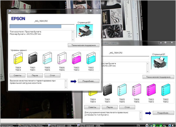

| Сообщение #293 Отправлено 22 сентября 2010 - 16:16
Честно: впервые озадачился вопросом отправить один файл на печать двум принтерам одновременно. Отправил.
