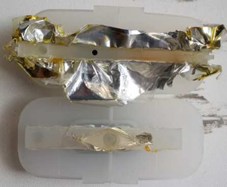

Наверное, лучше сфотать... Но хорошо, сначала и подробно: СНПЧ для epson Т50 и подобных, отцепил одну банку, снизу торчит короткий шланг, по которому чернила должны течь. Картридж оригинальный для Т920: отрезал мешок. Т.к. в этом картридже система чуть другая, чем у картриджей для 100,110 моделей НР и присутствует толстое входное отверстие, по которому из мешка чернила попадают в помпу, я вставил шланг от банки СНПЧ сразу в эту дырку. Но сразу заметил, что при нажимании на помпу, она возвращается в исходное довольно медленно, в районе 3сек. Долго ли это?

Вы полностью разрушили систему питания голов (поток чернил, который должен поступать из картриджа в ПГ).
Во время печати в магистрали: картридж --ПГ, за счет прижатой помпы, повышенное давление. И если в ПГ открывается клапан, то чернила тут же устремляются в резервуар головы.
В вашем случае есть опасность завоздушивания голов.

Slava2, я не дошёл до головы и магистрали. Всё, куда я влез находится в самом мешке. После помпы всё осталось как прежде. Меня всего лишь волнует частота нажимания на помпу принтером - должна ли она "надуваться" быстрее, чем за 3 секунды? Может ли принтер два раза подряд давануть на помпу или даже три раза подряд? Если может, то она не наберёт чернил, посылать в голову будет нечего и что-то произойдёт, типа, чип скажет, что чернил нет :)
Описание я дал для того, чтоб было понятно почему помпа долго (по моему мнению) набирается, т.к. шланг из банки тонковат...

Elix, я не буду утверждать, как это происходит в вашем принтере, но в тех принтерах с которыми я раньше работал, могла быть ситуация, когда помпа делает два цикла подкачки. А затем помпа нажимается и идет печать.
Что может произойти в вашей ситуации:в какой то период работы, давления в магистрали будет недостаточно. В камере ПГ выработаются чернила, но из магистрали они поступать не будут во время, и произойдет подсасывание воздуха через дюзы (в камере ПГ -рабочее давление отрицательное). И как следствие, произойдет разбалансировка в камере .....
Никакой чип ничего этого не увидит, аж пока не пойдут пустые дюзы...Вот тогда принтер забузит...потребует менять ПГ.
вот этого я не знал... т.е. помпа всегда нажата при печати? А для подкачки сначала разжимается, а потом сжимается и остаётся нажатой?!
теперь понятно откуда воздух пойдёт - из дюз.
так выглядят картриджи без мешка, внизу 727 и посередине дыра, куда из мешка пойдут чернила и куда я вставил трубку из банки.
А теперь смотрите что может произойти у вас. Цикл подкачки насоса меньше 3 сек (я думаю что где то около 1 сек). И как следствие, помпа во время печати будет заполнена на треть. Дальше будем полагаться на случай: или хватит этого объема? или нет? Головы достаточно капризные, они и с мешками себя ведут непредсказуемо...а тут - вот такое.

Мда, вы меня озадачили, очень благодарю. Появилось желание в голову заглянуть, может они и там что-то навыдумывали...
