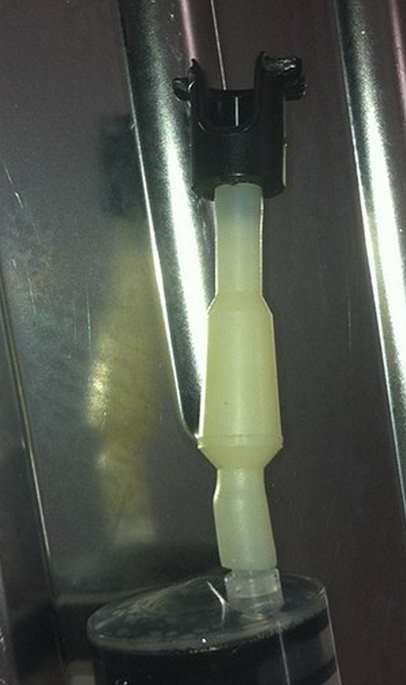

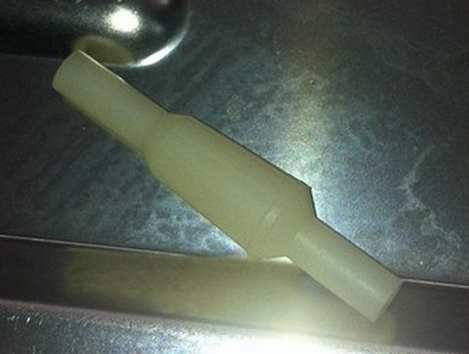

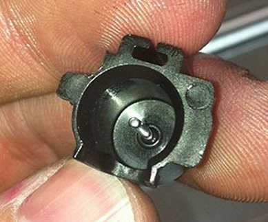

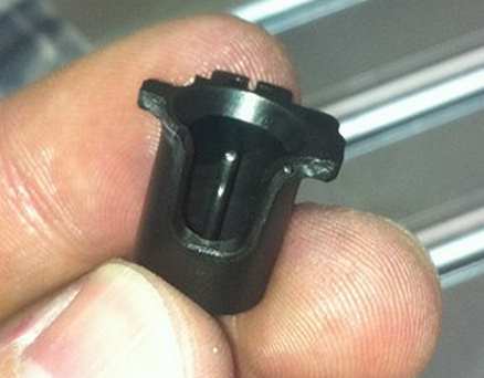

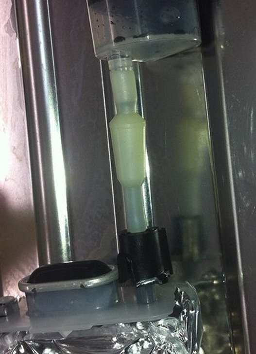

мой девайс для откачки воздуха из картриджа или системы плоттера
Нужнобыло убрать завоздушевание из самой системы и пришлось придумывать девайсы.
Обыкновенная игла которая на ПГ, откусил боковые усики чтобы подходила под все разъемы в каретке.
от капельницы взялся переходник, который идеально подходит и сидит плотно
сидит как родной
дальше и так понятно. Скажу, что никогда не ошибетесь по длине и нет страха, что игла что-то проткнет.
Извиняюсь за громадные фотки :)не смог подругому

| Сообщение #588 Отправлено 02 марта 2015 - 20:00
а вообще как работает очистка ПГ и повторная очистка ПГ - дюзы подают чернила/там идет нагрев или дело ограничивается только вакумным насосом ? как обычно эффект от прочистки - он лучше чем если поставить ПГ на влажную салфетку ? просто прочищает он обе ПГ сразу - чернил уходит уйма...
кто-нибудь видел, как устроена игла на каретке с ПГ - в ней отверстие как вобчной игле с торца или сбоку ?
зато все видно - так держать (правда фото неплохо бы повернуть кверх ногами где необходимо - ведь воздух качается шприцом в верхнем положении - так ?)
