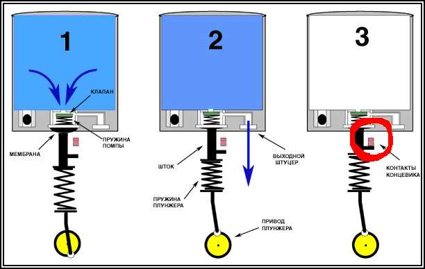

giolapis, у меня нет под рукой разобранной насосной станции вашего принтера. Вполне может быть что вместо контактов на вашем принтере стоит оптическая пара. Но механизм её работы такой же: т.е. если шток провалится глубоко, то это будет сигнализировать о том что помпа пуста, т.е. чернила в картридже закончились. И что бы воздух не попал в печатающую голову - принтер блокируется, выдавая ошибку.

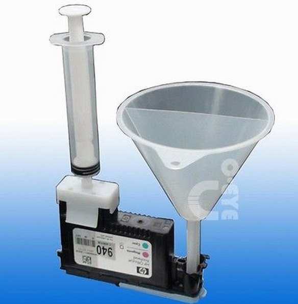

Я получил за 13 дней от продавца promisecolor на eBay, и тупое кидалово на али
А можно без всяких Ебеев и Алибаб...
Набор для PRINTHEAD SERVICE KIT заправки и обслуживания двухцветных печатающих головок для HP DesignJet, Business Jet -
http://resetters.com...ess-p-2981.html

SergeyHP, наконечник там правильный, из силиконовой резины, садится туго на родную иглу (родная игла - штуцер диаметром 1.1 мм)
Это оно и есть. На ресеттере тогда не было, когда я выписывал с eBay.
Недавно прокачивал залегшую голову. Я бы к этому киту добавил приспособку для встречной прокачки. Хотя частично можно извернуться и этой, если голову разобрать и проганять теплую водичку со шприца в обратном направлении. Больше шансов вымыть из сеточки всякие осадки.
