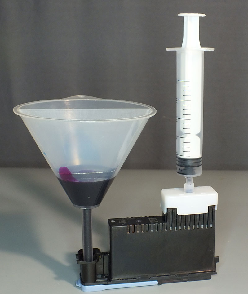

Вообще то для удаления воздуха из картриджей такого типа есть вот такая вот приблуда:
у братцев-китайцев её можно купить за десятку.
Такая вот хренька будет полезна, когда у вас залегли (не засохли напрочь) дюзы.
Чуть позже , будет время , сниму ролик, как можно прокачать каждый цвет отдельно.

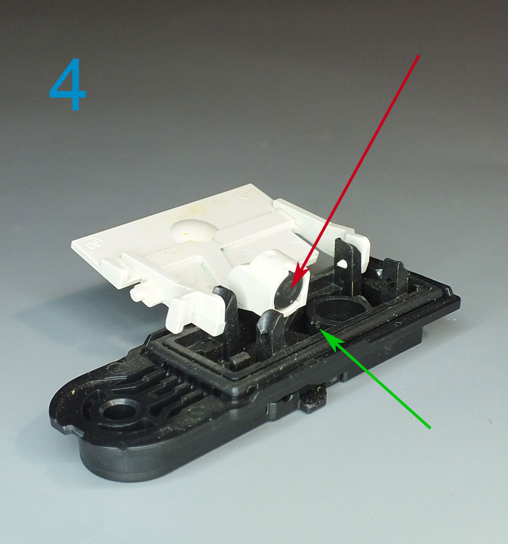

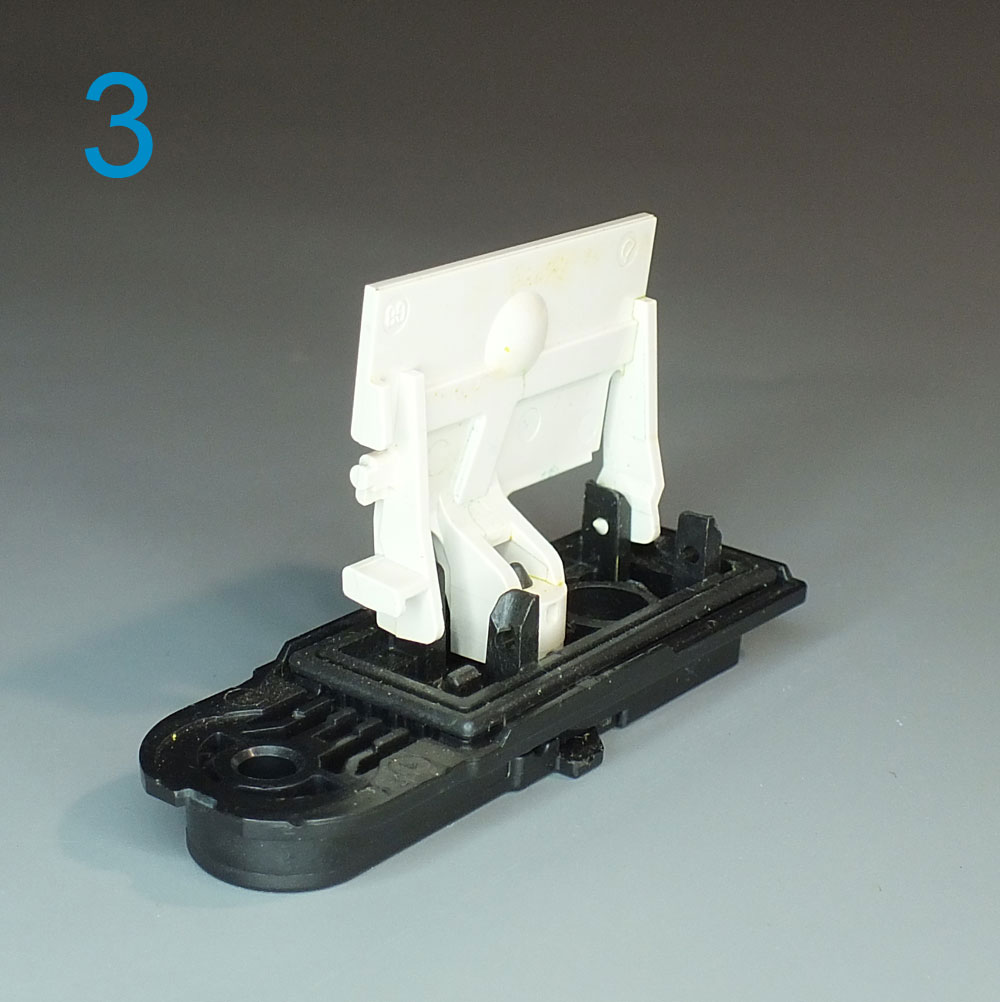

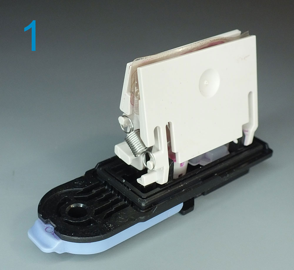

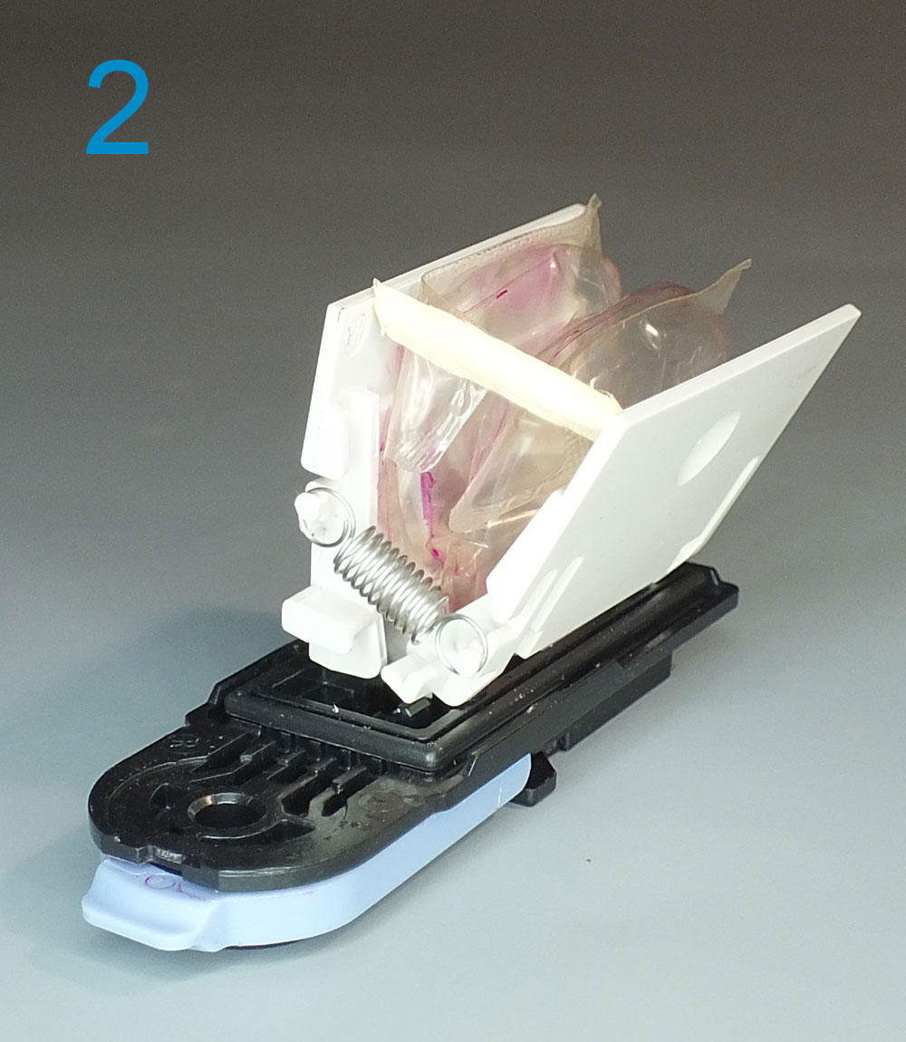

Так. Попробуем без роликов, по фотографиям, и на пальцах объяснить. В эксперименте принимает участие перевернутая вверх ногами крышечка от головы №11. Спаренные головы типа 88-й конструктивно схожи. Даже мешки и шторки взаимозаменяемы с головой 11.
Фотка первая - это шторки в рабочем состоянии, пружина сжимает мешки, задняя шторка перекрывает клапаном канал чернил (пока клапан не виден)
Фотка вторая: мешки раздуты (для наглядности между шторками торчит спичка). Такая ситуация возникает когда в камере отрицательное давление, и атмсферное давление раздувает мешки. Пружина растягивается , и клапан открывается...чернила чвыркают в камеру.
Третья фотка: для наглядности мешки, пружину и переднюю шторку снял. Клапан находится на задней шторке, и в таком положении он все ещё перекрывает канал подачи чернил.
И наконец фотка четыре: шторка откинута, клапан (красная стрелка) открыт. Канал поступления чернил свободен (зеленая стрелка)
Клапан - мягкая резина. Выходная часть чернилопровода - это конусный штуцер.

спасибо за фото
судя по фото задеть клапан иглой я не мог - он слишком в глубине; максимум - задел мешок Либо туда попала какя-нибудь соринка
на всех фото слева в плоской части есть большое круглое углубление - это заправочное отверстие ?
