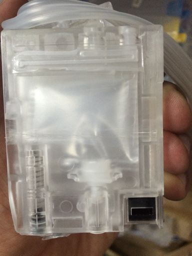

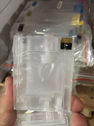

|    Сообщение #651 Отправлено 17 сентября 2015 - 14:01   modus
Делают потому что надо сохранить помпу.
Китайские поделки без помпы, они не могут обеспечить необходимый поток и давление в системе при печати. В результате завоздушивается голова.
Слава, а можно узнать Ваше мнение о корейской СНПЧ, производитель INKSYSTEM.
менеджер прислал вот такие фото
Прикрепленное изображение: 001.jpg Прикрепленное изображение: 002.jpg
всматриваюсь... вижу мешочки внутри.. в китайских просто банки и всё. Но помпы я не вижу. Как вы думаете будет ли нормально работать такая система?
фото с сайта продавца
Прикрепленное изображение: ciss_hp_11.jpg
|    Сообщение #652 Отправлено 17 сентября 2015 - 14:38   Slava2
modus, смысл не в разности конструкции, а в том есть ли помпа?
В начале описания я допустил ошибку в работе кривошипно- помпового механизма. Кто то из форумчан меня поправил: ВО ВРЕМЯ ПЕЧАТИ ПОМПА ПОДЖАТА, ДАВЛЕНИЕ В МАГИСТРАЛИ МАКСИМАЛЬНОЕ. Если нет помпы , то все будет работать до поры до времени - самотеком.....Но учитывая что при печати расход чернил довольно приличный, то самотек не обеспечит достаточного к-ва чернил в резервуары голов, и произойдет подсасывание воздуха через дюзы.
