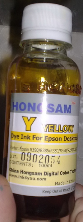

|    Сообщение #64 Отправлено 02 января 2010 - 23:53   PhantomW12
Всех с НАСТУПИВШИМ НОВЫМ ГОДОМ )))
Подскажите пожалуйста, когда покупал СНПЧ на свой ТХ650, у Киевского поставщика, купил чернила пигментные, фото баночки прилагается, стоят они 50 грн за 100 грамм, стоит ли переходить на водные DCTec DC6-R290/100, в чем разница ??? и на каких рекомендуется печатать на данной модели МФУ, пигментные или водные ???

|    Сообщение #69 Отправлено 04 января 2010 - 19:20   Alex1580
PhantomW12
На фото водные чернила, а не пигмент. Точки от протяжки устраняются сменой бумаги и то не полностью.
ПС. Хоносан и ДиСиТек это, походу, одно и тоже.
|    Сообщение #70 Отправлено 04 января 2010 - 19:25   PhantomW12
да я вот разбираюсь, похоже Вы правы, просто ХОНГСАМ это типа оригинальная упаковка, а ДИСИТЕК переразлив...я понял так, если не прав поправьте
|    Сообщение #71 Отправлено 04 января 2010 - 19:33   Alex1580
Фирма ХОНГСАМ
Торговая марка ДСТек.
|    Сообщение #72 Отправлено 04 января 2010 - 21:10   PhantomW12
