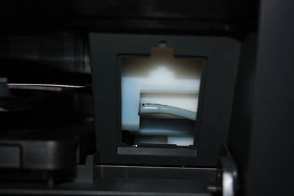

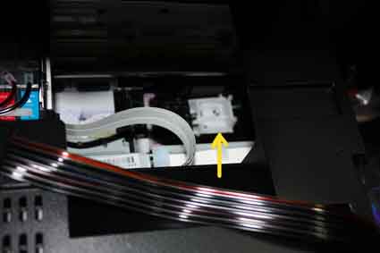

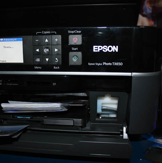

| Сообщение #23 Отправлено 10 декабря 2009 - 17:26
установить снпч на tx 650 оказалось легче чем представлялось. долго искал куда подключить usb кабель, оказалось - внутри, под сканерным блоком спрятан вход :) . нашёл и трубку слива, спереди крышка отсека.
чернила залил OCP. Вроде всё работает нормально, только вот при печати пачкаются края бумаги (фото прикпепил). думал может с балансировкой не то, приподнял принтер на пару см, всё равно то же самое.
бумага 10х15 Privision глянцевая 210гр. обратная сторона чистая. матовая А4 120гр не пачкается.
не подскажете почему?
обратил внимание что рядом с капой справа, там где паркуется каретка у r220 стояла войлочная прокладка, которая вроде счищала излишки чернил, а здесь просто голая пластмасса без войлока, так должно быть?

| Сообщение #25 Отправлено 10 декабря 2009 - 23:40
согласен фотки не супер, делал на скорую руку. если кого интересуют фотографии внутренностей tx650 выложу в лучшем виде. :)

| Сообщение #31 Отправлено 12 декабря 2009 - 14:52
To DanilT
Инструкция прилагалась, но так снпч позиционировалась как универсальная для начиная от r270 и заканчивая t50, то и инструкция была такая же "универсальная", то есть ни о чём, просто запрвил доноры, картриджи, вставил их на место и... ничего, принтер не опознал картриджи, но вроде так и должно быть, не выключая передёрнул их и всё определилось, пошла прокачка и всё. ситему не промывал так как родные картриджи и не ставил, сразу залил OCP. насчёт промывать... тут советуют в обязательном порядке, лично я на старом r220 ничего не промывал, правда я и там родными не пользовался, а лил то что было в продаже и OCP и RDM и InkTec и ничего, всё работало более 3 лет без нареканий. только не понимайте что я вам советую не промывать, тут каждый решает сам. тем более что новые головки эпсонов вроде как немного другие. хотя опять таки моё мнение, если не знаете как правильно промыть, наверное лучше не прмывать.
трубка слива спереди, надо снять крышечку, она на защёлке. фото прилагаю. я пока вытащить трубку не решился, кстати и памперс у него легкодоступен, не то что у старых моделей.

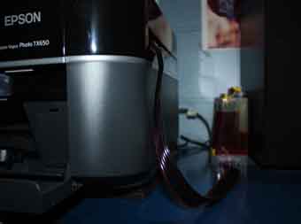

Добрый день всем! Подскажите как проложить шлейф на tx 650 то уже дней 8 маюсь везде задевает?
Буду признателен

| Сообщение #37 Отправлено 23 декабря 2009 - 05:08
Пожалуйста нарисуйте кто нибудь про прокладку шлейфа.

| Сообщение #40 Отправлено 24 декабря 2009 - 19:43
и еще вопрос, прокладывал шлейф по днищу, как в инструкции, и вот, при движении влево, шлейф бывает гнется, а не выпрямляется, в чем может быть проблема прокладки шлейфа ???
