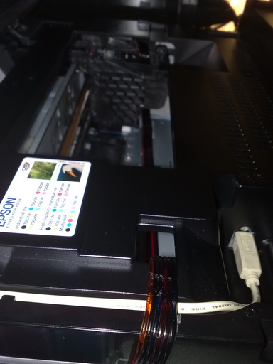

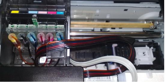

Всем доброй ночи. сегодня занялся и сделал новую прокладку шлейфа, так как по старому (как в инструкции) он гнулся, что мешало голове. Все снял, прикинул способы прокладки... и возникла идея развернуть все на 180 град. в итоге получилось как на фото. шлейф входит слева и в отверстие, затем по днищу под головой, и справа поднимается в нее. в итоге, когда голова стоит на парковке, шлейф изогнут так, что он потом не клинит ее, и не мнется, а красиво раскатывается. Информационному шлейфу не мешает, все с запасом. они мнутся теперь синхронно.
фото прилагаются. может у кого будут рекомендации или советы, с радостью хочу их узнать.
| Сообщение #56 Отправлено 29 декабря 2009 - 02:26
PhantomW12 (29th December 2009 - 01:37 AM) писал:
Только... пластиковую ленту - поддержку надоть бы... кабы чего не вышло...
