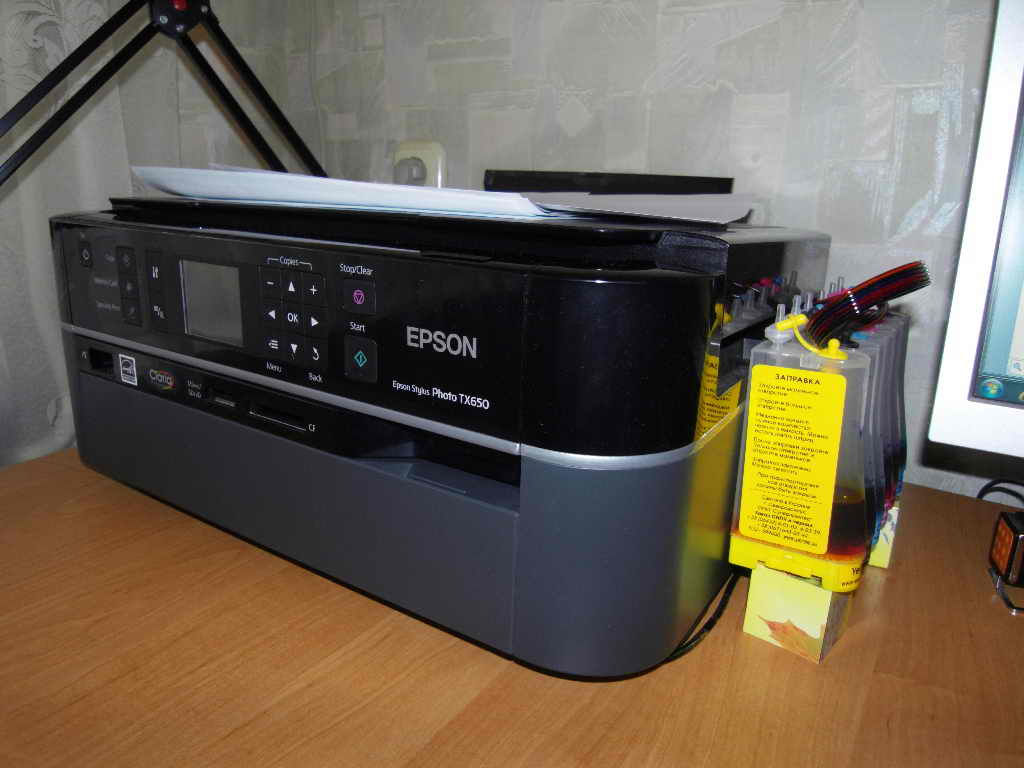

я ничего не заказывал, профиль использую стандартный, или вообще без него, мониторы не калиброваны (использую ноут и комп), профилированием не занимался. да и для фоток с телефона или не дорогих мыльниц профилирование не поможет. зеркалки нету, вот и не заморачиваюсь пока. меня все вполне устраивает, цвета сбалансированы, вроде в стороны не тянет.... да и фотки печатаю не на заказ, а для себя, а мне такого качества вполне достаточно, учитывая стоимость фотки 10Х15 - 40 украинских копеек. напечатал уже более 600 фото. правда были полосы на желтом, причина балансировка. сейчас все гуд. тьфу тьфу.....
да и по поводу чернил, на днях буду покупать новые, уже заканчиваются... по глупости много ушло на прочистки, что-то вымыл в унитаз после протечек доноров...много на салфетках.... в общем опыта набрался. думаю следующих хватит на дольше
желаю и Вам настроиться на роботу, что потребует немного терпения и понимания происходящего, а вообще ничего сложного

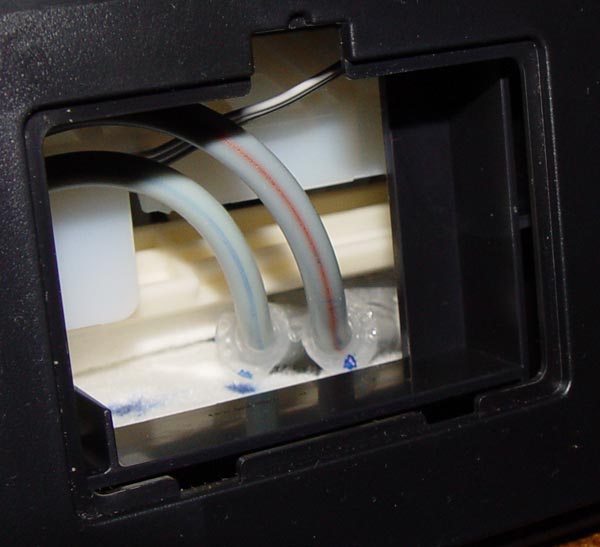

День добрый. Подскажите по TX550W . Заказал в resetters капсульную СНПЧ. Пока посылка в пути хотел узнать про отвод памперса. У 550 го две трубки. Обе выводить?
На сколько я понял, отвод памперса на TX серии проблему сброса не решает? Взломанных сервисных программ для этих МФУ нет и не предвидится.

если Вы не заметили то здесь обсуждается модель TX650!!!
нет, не решает, збрасывают счетчик, а отвод делают дабы наполнитель не приходилось менять, легче с банки в унитаз вылить

Ну выводите обе...

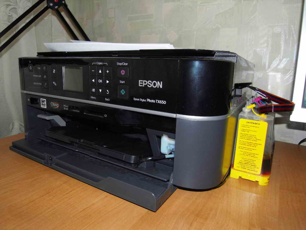

собираюсь купить новый принтер с СНПЧ. В городе продаются только такие (TX650). СНПЧ к ним картриджная, китайская - других тоже нету.
Соответственно - для фотостудии - прога для сброса понадобится буквально через пару дней...

Serge_ASB у Вас в городе почта есть ??? значит закажите СуперПринт!!!! не убивайте прибор, он вроде не плох, у меня только положительные впечатления!!!!!!
у меня пробег уже 500 листов текста, 700 фото 10Х15. пока без намеков.

PhantomW12, кстати вы помпу отключили от 650го? У меня такой же прибор с такой же снпч, а вот как помпу отключить в нем? Желательно фото!
| Сообщение #93 Отправлено 26 января 2010 - 18:58
пока еще нет, но было в планах, даже приготовил инструмент для разборки, и наткнулся на тему обхода прочистки при замене, у меня тоже работает, то есть, замена картриджей и не делает прочистку, а в иных случаях у меня почти не чиститься, бывает во время печати...но очень редко. решил более подробно изучить теорию, пока отключение особо не жмет ))) и почти каждый день печатаю, а разобрать и собрать врядли за день успею....темка про Антипрочистку

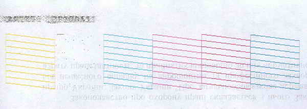

Привет Всем. У меня изчез чёрный цвет. при распечатке документа размытые полосы в 5 рядов на А4 и всё. чистил дюзы, 3 раза подряд. не помогло. стоит СНПЧ СуперПринт. 2 месяца принту, 100 фоток 10*15.

А шлейф не пережат ??? Доноры заправлены правильно ??? Балансировка ??? Тест дюз ??? Вариантов куча.....
| Сообщение #97 Отправлено 06 февраля 2010 - 20:21
Вот рисунок после проверки дюз. чистил несколько раз, потом отдых, снова чистил, проверил насчёт пережатия, нету их, чернила шприцом прогнал снова, убрал воздушные пузыри, остальные чернила такие же и так же установлены но правильно печатают. поставил выше Систему 6 часов назад, изменений тоже нету. Пока ищу варианты.
| Сообщение #98 Отправлено 06 февраля 2010 - 21:33
Засёр точно имеется. Вопрос в причине возникновения.
Предъявите фото, где видно балансировку черного.

Понял. вот до , как я печатал..
а это после. Хотя уже прошло больше суток и несколькоих чисток дюз всё равно чёрного цвета и не видно, может воздух в дюзу попац и такая фигня с ним.....подожду ещё сутки,
Может кто ещё знает в чём причина?

| Сообщение #100 Отправлено 07 февраля 2010 - 16:24
И где у Вас балансировочный уровень на этих фото?
Ваши доноры в качестве "мариоттов" работают или "баночек"?
Д.б. видно уровни в воздушных отсеках.
Снимайте доноры с подставки
Читайте ФАК
ФАК. Балансировка,
ФАК. Полосит струйный принтер
ФАК. Растворы для промывки
ФАК. Промывка ПГ...
Заодно про фильтры воздушные ФАК. Что такое снпч. Грабли доноров ОФИС
Скорее всего, Ваш черный просто засох от простоя.
Также возможно, что в первом случае была нарушена балансировка и перелив имел место
Про второй случай... мда... перелив практически обязан случиться
