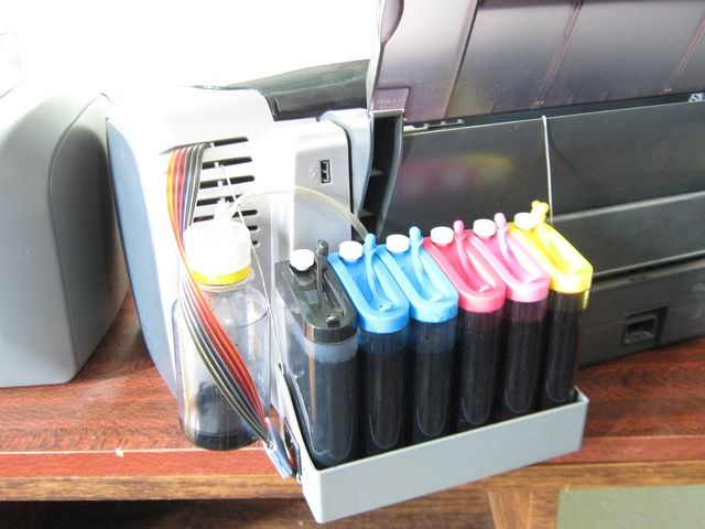

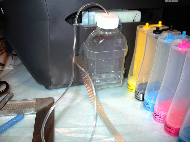

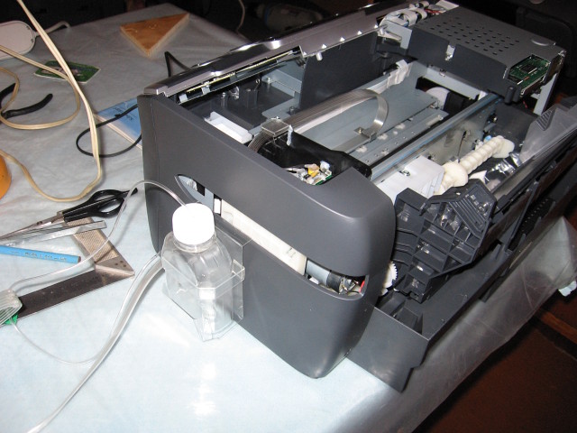

Я давно уже не пярюсь с чисткой памперса от краски. Сняв заднюю крышку, я вытащила конец шланги слива краски, доточила его шлангочкой из системы, иожно резинкой для перетягивания руки при внутривенных инъекциях. Сзади принтера скотчем прикрепила бутылочку из-под краски на этот же принтер (200 мл) и лпкстила конец шлангочки в утылочку. При частой работе на принтере примерно 1 раз в 2 месяца сливаю собранную краску. Вот и всё!

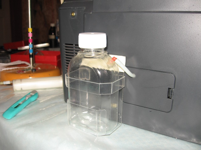

Вывод слива наружу во всех Epson'ах идентичен. Некоторые особенности есть у RX700. PictureMate не рассматриваем, т.к. там встроенный вывод, если это можно так назвать. Во всех остальный, в т.ч. и Т50 - открываем люк (если его нет, снимаем кожух и делаем в нем отверстие), выводим трубку и опускаем ее в банку. Вентиляционное отв-е в банке обязательно. Трубку выше капы НЕ подымать. Длинна трубки, желательно, минимальная. Емкость банки - на свое усмотрение, но она должна быть НЕ выше капы. Трубка, которая опущена в банку НЕ должна касаться чернил, которые там со временем появятся. Вот и все особенности.

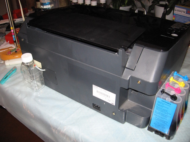

как вывести отработанные чернила наружу на эпсоне т26???
никакого люка сзади нету... мне что весь принтер разбирать?
| Сообщение #210 Отправлено 11 декабря 2009 - 13:39
Весь разбирать не надо. Надо только снять верхнюю крышку открутив, как правило 4 шурупа. Трубка отвода чернил в памперс находиться, как правило (в новых моделях Epson) в верхнем правом углу принтер, если стоя к нему с лицевой стороны смотреть на него сверху. Я на С110 когда выводил слив даже крышку не снимал. Достаточно было её просто приподнять и или подставить что-то или что-бы подержал её кто-то. На форуме есть темы (с фото) по разборке принтеров - читайте.

Всем доброго времени суток. Думал куда бы написать, но так как все отключившие помпу делают отвод чернил, то остановился на этой теме. Надеюсь не против. Сегодня у меня созрела идея модернизировать бачок для слива. Что там еще придумывать, скажите Вы, все просто. И так, после печати порядка 100 фоток, принтер почистился сам, гаденыш, заглянул в капу, а там солидный мокрый след. Слив выведен в баночку, которая приклеена к боковой стенке тумбочки на которой стоит принтер. Но пришлось вытягивать трубку из баночки, одевать на шприц. Взял дистиллированную воду и начал потихоньку капать на капу, и шприцем при этом потихоньку вытягиваю ее через слив, одной рукой капаю другой тяну. не удобно. Стал думать... в итоге. Разобрал старую туалетную воду, там есть трубочка диаметром 5мм с клапаном, клапан там шарик металлический, думаю все понимают о чем речь. Сделал еще одну дырочку в крышке банки и вставил кусочке трубки. Получился клапан выпускающий воздух из банки если ее здавить рукой. В итоге при здавливании воздух выходит через клапан, а засасывается через трубку стока, тем самым мы тянем слитые чернила, промывку, воду все что есть в капе и трубке слива.

Проще и безопаснее оставить в сливной банке открытым отверстие для воздуха.

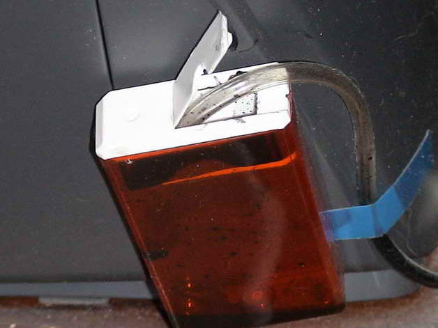

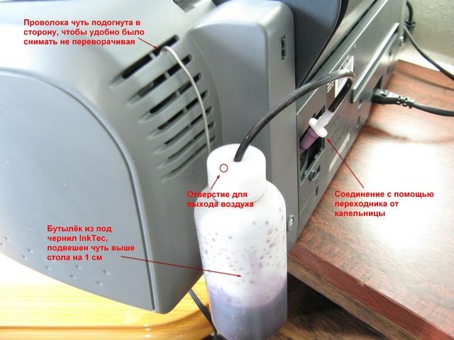

Слив в R200.
ДЗК с сублимационными чернилами, поэтому трубка не прозрачная.
Слив тоже в R200, СНПЧ картриджная с чернилами InkTec (Е-0005).
Трубка чистая.
Прокачка идёт не только в момент запаркованной каретки, но и после отхода её в сторону. Поэтому нет смысла ёмкость ставить ниже капы, так как чернила откачиваются полностью.
Трубка чистая.
| Сообщение #219 Отправлено 31 января 2010 - 16:23
Как только насос остановился, всё что в шланге пойдет вниз.
| Сообщение #220 Отправлено 31 января 2010 - 17:18
У меня уже 3 года эта система стоит, с этим сливом. В капе никогда луж не наблюдал. Если и скатится вниз пара капель, то это не страшно.
