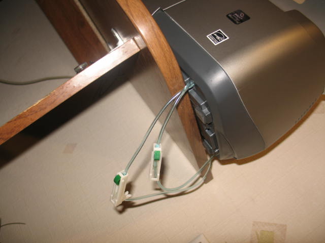

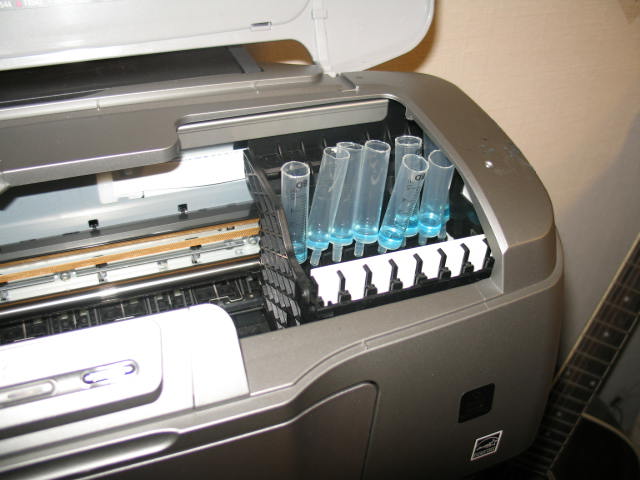

Вчера решился на вывод слива и таки это сделал согласно инструкции описанной в первом посте этой темы (на Epson R800( единственное изменение - проклеил стыки супер моментом - он водостойкий)) решил заодно проверить снпч на герметичность в связи с чем снял ее и поставил капсулы (шприцы) с синим ММ. Долго смотрел тему и так и не понял куда и как ставить бутыль с отходом - ставишь низко вытекает ооочень быстро все из капсул. Ставишь выше ( как на вложенных фото) вытекает медленно - за ночь при открытых зажимах от капельниц ушло по 1 кубику со шприца. Я думаю это не очень нормально чтобы чернила сливались во время простоя отключенного принтера или же я неправ? посоветуйте пожалуйста как быть в сией ситуации. Была мысль на время простоя (на ночь например) пережимать шлейфы откуда чернила идут, но это же не очень хорошо, я думаю - тем более если слив идет, то все равно чернила из шлейфа будут уходить и появляться воздушный пузырь.

| Сообщение #241 Отправлено 05 апреля 2010 - 09:29
Epson R2880 + СНПЧ Resseters + пигмент DCtec; Epson 7900 + чернила epson; OKI C9650; Nikon Coolscan 9000ED, Epson V750pro,
| Сообщение #242 Отправлено 05 апреля 2010 - 09:35
Трубка слива не должна соприкасаться с отработкой, тогда не будут уходить чернила.
| Сообщение #243 Отправлено 05 апреля 2010 - 10:37
так не соприкасается (я помню что в этой теме это писали) а ММ уходит из капсул-шприцев
| Сообщение #244 Отправлено 05 апреля 2010 - 11:03
Ставьте СНПЧ, ничего уходить не будет, по законам физики...
| Сообщение #245 Отправлено 05 апреля 2010 - 14:45
от длины шланга (перепада высоты) зависит
не давайте так провисать, будет меньше уходить

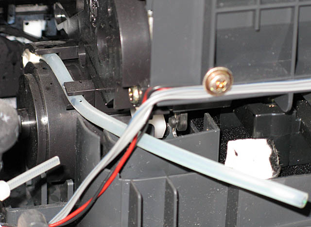

Должно бежать при прокачке...ежели нет-смотреть...может соскосило с капы.
| Сообщение #253 Отправлено 31 мая 2010 - 21:56
Вставь в трубку шприц и попробуй откачать при запаркованной ПГ, должны пойти чернила, если нет смотри капу, насос, крепление и целостность трубки.

| Сообщение #255 Отправлено 24 июня 2010 - 18:29
Valter71 (31st May 2010 - 11:56 PM) писал:
Вставил и попробовал! )))
Всё отлично! Всё заработало!!
(проблема была в герметичности соединения трубки с удлинителем)

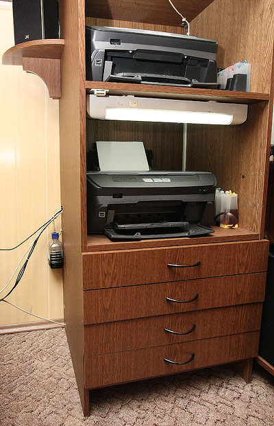

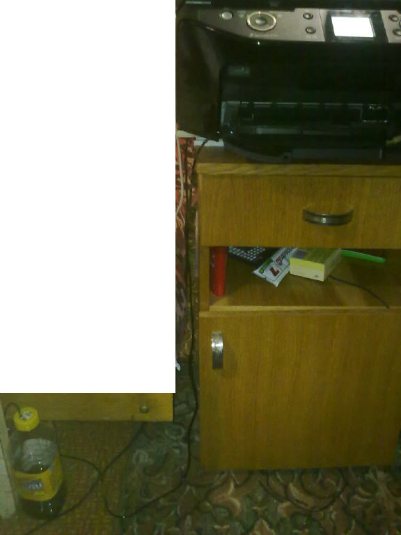

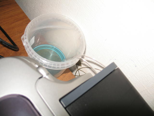

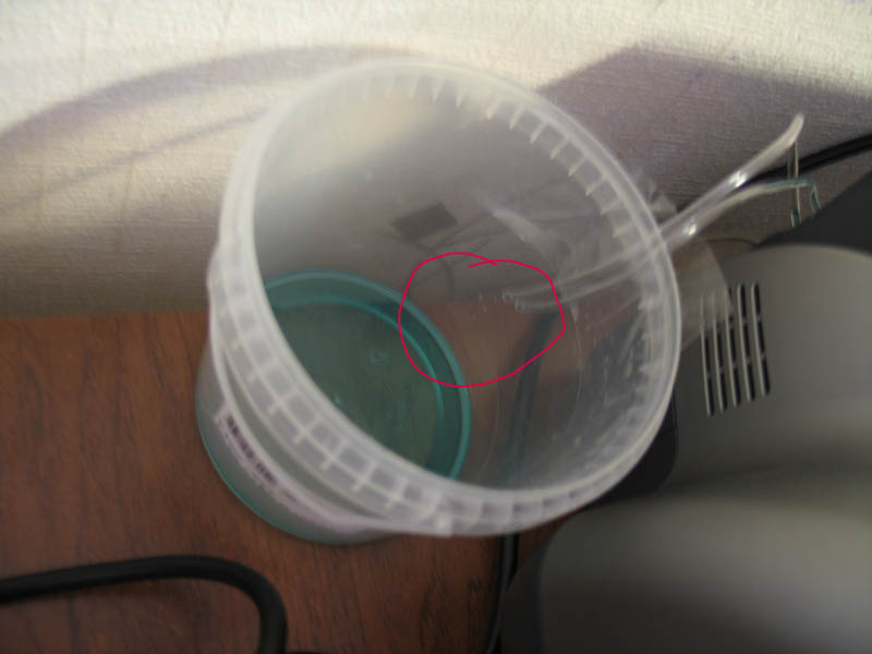

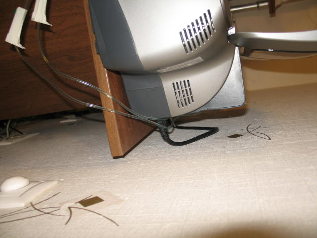

В связи с тем, что некоторые до сих пор не понимают, как правильно (и просто) организовать слив отработанных чернил еще раз замечу:
1. удлиннительная трубка может быть ЛЮ-БОЙ длины! Например, принтер установлен в квартире на пятом этаже. Допустимо вытащить трубку за окно и опустить её до земли!
2. выходной конец этой трубки желательно расположить ниже уровня "капы". (Уровень "капы" на 5-10 мм ниже уровня выхода листа из принтера.)
3. Крайне желательно не допускать никаких петель трубки.
Отсюда вывод: емкость с отходами лучше расположить НИЖЕ принтера. Трубка слива, входящая в емкость, должна свободно (с зазором) помещаться в пробку, если таковая есть. Можно без пробки, просто сунуть трубку в горлышко. Естественно, нужно обеспечить закрепление трубки, чтобы случайно она не выпала. Конец трубки не должен касаться отработанных чернил. Значит, время от времени емкость нужно опорожнять. Чем больше объём емкости, тем реже придется опорожнять. Чем интенсивнее печать, тем чаще.
Вот так оргнанизован слив от моих двух принтеров:

| Сообщение #258 Отправлено 17 ноября 2010 - 21:59
Никаких принципиальных ошибок нет! Но лучше не сооружать "сифонов" в виде петель, которые проходят ниже выпускного конца трубки.
Не следует так же устанавливать пузырь с отходами на пол. Вдруг он (пузырь) упадёт. :)
| Сообщение #259 Отправлено 17 ноября 2010 - 22:06
ЮХа
когда капельница шла строго вертикально и без петли у меня вытекли чернила из доноров в слив, правда не сразу, а через пару месяцев, после установки слива. А как на фотке уже год и без проблем.
| Сообщение #260 Отправлено 17 ноября 2010 - 22:07
попробуйте поднять, как выразились ранее, пузырь с пола. Не надо петель и метровую капельницу, а еще и чернила не убегают.
