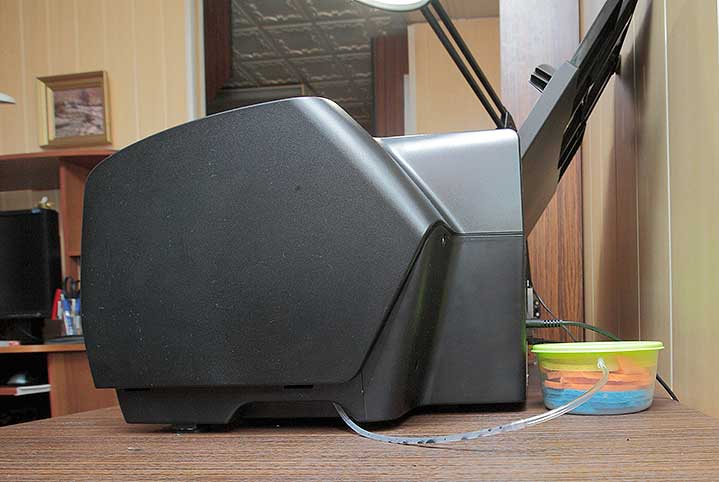

Для своего R295 емкость 100мл для слива чернил установил внутрь принтера. Извлечение чернил из емкости - шприц 20мл. Очень удобно. Конструктив представлен в видео из фоток...

| Сообщение #294 Отправлено 27 августа 2014 - 18:05

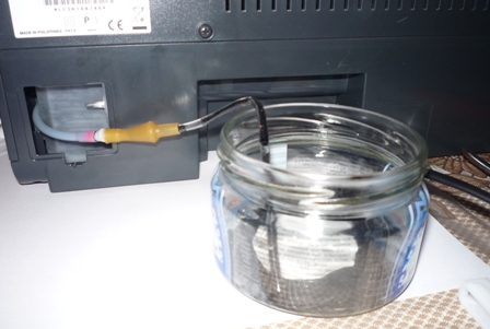

Доброго времени суток, Форумчане! Можете ли Вы подсказать, как вывести "памперс" у EPSON L355? Может быть кто-то уже делал такое. Заранее Благодарен!

| Сообщение #297 Отправлено 19 мая 2015 - 13:14
У кого такая модель что посоветуете поменять памперс или слив сделать?
Памперс там приличного объема, сможет продержаться до второго сброса. Менять или делать слив - тут каждый решает, что ему проще и удобнее. Если менять - не страдает эстетика (опрятная задница без всяких грязных шлангов и бутылок). Но, чтобы до него добраться надо разобрать больше половины устройства, а потом еще найти новые памперсы (он там не один, а состоит из множества разной конфигурации ковриков). На такую древнюю модель возможно в продаже уже ничего нет. Приходиться изобретать, из каких подручных материалов можно сделать - половые тряпки, салфетки, женские прокладки и т.д. :) А потом, когда переполниться, опять повторять замену.
Вывести слив в бутылочку - процедура на один раз минут на 5 с перекурами. На задней стенке есть небольшой лючок, прикрученный всего 1 шурупом. Откручиваем, снимаем лючок, видим 2 трубки, подсоединенные к некой пластмассовой фигулине. Нам нужна трубка, приходящая слева. Вынимаем эту трубку из фигулины, наращиваем трубкой от капельницы и помещаем в пузырек. Не забываем тонкости, что нельзя опускать трубку до самого дна, и про то, что пузырек не должен быть герметичен.
