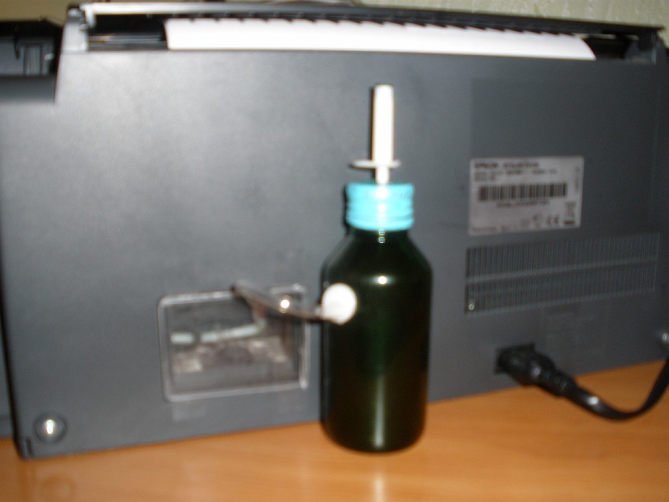

|    Сообщение #226 Отправлено 18 марта 2010 - 12:38   Nikita1981
Вопрос по посту #233
На фото показаны бутылочки для слива.
Их высота , как мне кажется,выше чем уровень капы.
Разве это неправильно?
Или правило что:
" Емкость-на одной плоскости с принтером,высота-не выше помпы. Конец трубки-Ниже помпы"
поборту?
МФУ Epson TX-109,СНПЧ - капсульная Resetters. Чернила водоростворимые WWM-E73.

|    Сообщение #228 Отправлено 18 марта 2010 - 20:40   Nikita1981
Посмотрите, все ли правильно я сделал?
Дырявить крышку нехотел. Можно было вывести через крепление крышки , но трубку пережимает немного. Уменьшить диаметры трубки, но потом вернулся к стационарной от капельницы.
Сделал крышечку из коробки от СВ. Спецом прозрачную что-бы проверять все ли в норме.
Хочу удостовериться все ли нормально с высотой бутылочки. Ну в смысле что бы чернила при отключении помпы не текли опять в капу.
Жду ответа! :unsure:/>
  • Прикрепленное изображение: Resize_of_P3180984.JPG
|    Сообщение #229 Отправлено 18 марта 2010 - 20:55
ГостьИскатель_*
1. На фото ничего не разобрать.
2. Правильность Вы оцените сами в процессе эксплуатации по отсутствию луж в капе и на столе.
|    Сообщение #230 Отправлено 22 марта 2010 - 22:54   Nikita1981
Сегодня посмотрел на капу. У нее снизу два отверстия. Отчетливо видно на них остатки чернил. Под капой паролон или что-то такое.
На нем следы от чернил.
Вопрос-это нормально, или у меня чернила из трубки отвода чернил сливаются обратно в капу???Отлив на фото в предыдущих постах.
тест дюз в норме. Принтер неполосит, все нормально.
Жду ответа.
|    Сообщение #231 Отправлено 22 марта 2010 - 23:20
ГостьИскатель_*
Следы чернил - это нормально, как же без следов сливать чернила в памперс?
