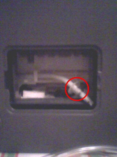

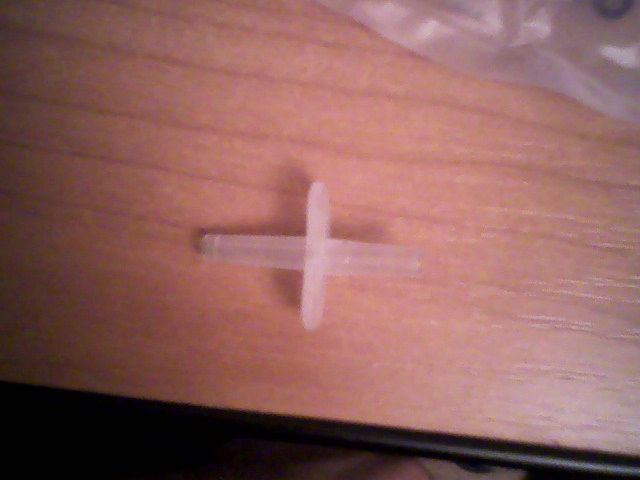

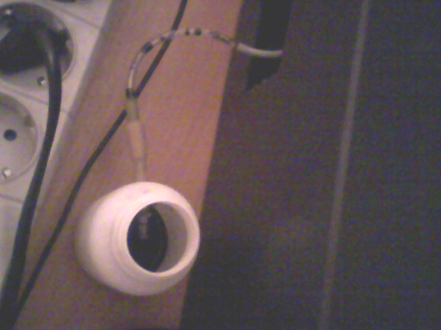

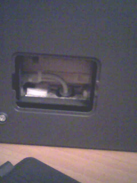

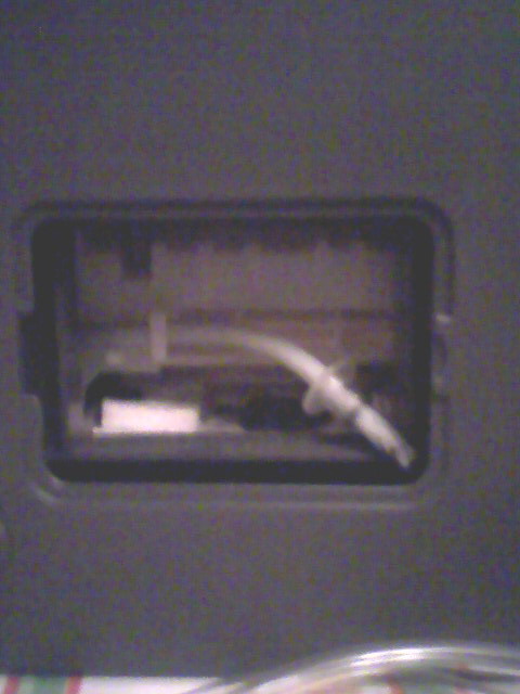

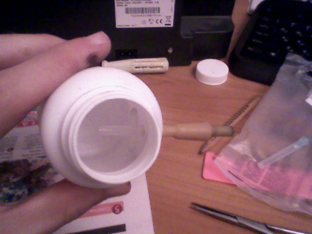

Привет всем!!! Мега полезный форум, поэтому я тоже решил внести свою посильную лепту,а именно система слива чернил из Epson CX4300. Прочитал кучу постов но не нашел по данной модели, поэтому тут размещу FAQ как сделать простейший слив. для этого понадобится обычная система(капельница) и баночка.
1 Снимаем лючок с задней стенки с принтера
2 Вытаскиваем шланг с пробочкой-уплотнителем(обведена). Вот тут есть один непонятный мне момент сперва когда я вытащил шланг и пробочку принтер отказывался печатать и непонятно почему приостанавливал все от печати до проверки дюз. Потом я вставил все как было заработал, потом вынул только шланчик а саму прбочку оставил в памперсе и все заработало. Может это просто глюк был но инфа на всякий случай.
3 Далее делаем отверстие в баночке с боку на уровне, а лучше чуть ниже, уровня шланга в принтере. Устанавливаем переходничок взятый из системы в баночку и фиксируем резиновым уплотнителем который тоже был взят все из той же системы.
4 отмеряем небольшой кусочек шланга капельницы и соединяем баночкуи шланг. Вуаля.
Специально сделал прочистку дюз и был неприятно удивлен количеством краски вылившейся в банку, сколько же в этот памперс несчастный льется уму не постижимо. Так что как тут умные люди говорили выводите сток наружу!!!!

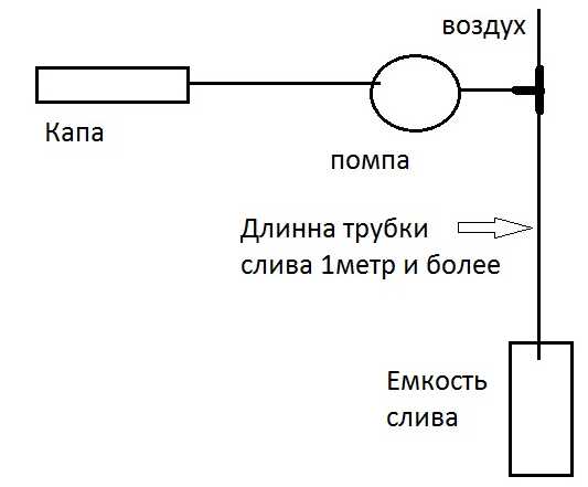

а я на своем 270 пошел другим путем, заменил шланг идущий от капы к помпе, на другой более длинный, вывел его наружу, порезал пополам. Сделал в крышке маленькой 100 граммовой баночки из под чернил inrtek два отверстия, поставил два г-образных штуцера, уплотненных фитингами или как их там..., резинками вобщем, проверил закрытую банку на герметичность (она должна закрываться герметично), разрезанный шланг одел на штуцера и все, теперь если надо сделать прочистку, просто закручиваю банку, создается вакуум, и чернилки с головки идут и оседают в банке, если нет то откручиваю и помпа сосет воздух.
два плюса:
1- не надо склеивать тройник.
2- при переливе, допустим если пользуется жена и забывает откручивать, при наполнении банки чернила идут дальше в памперс, соответственно чистый стол.
P.S. если надо фотки или схему выложу чуть попозже - фотик в ремонт отдал.
два плюса:
| Сообщение #190 Отправлено 28 сентября 2009 - 07:35
Любопытное решение.
Вот какой момент имеется.
Объем воздуха в Вашей баночке в 50раз больше, чем в шланге с тройником.
Поэтому эффективность работы помпы будет много ниже:
пока помпа прокачает достаточно воздуха и создаст достаточное разрежение.
| Сообщение #192 Отправлено 03 ноября 2009 - 12:00
Воздушную трубку на всякий случай подлинее, или расширительный бачок :)
Сделай тестовый макет: вместо помпы шприцом воду подавай.
А если в качестве сливной трубки взять садовый шланг, чтобы по стенкам стекало без образования столба жидкости, то и воздушного отверстия не надо :)
