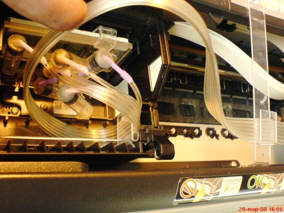

romanM - посмотрел ролик - есть вопрос, судя по картинке печатался лист формата А4, а как насчет формата А3 - ???
Я всю голову сломал как поверху пробросить чернильный шлейф на этот аппарат, но ... высота сего девайса много меньше ширины, а если откатить головку в крайнее правое положение - так там шлейф вообще в три погибели складывается, короче поверху я так и не придумал как его уложить

-Проводка шлейфа - по верху - моя оригинальная
Наблюдали за тем принтером? шлейф не падает на лист бумаги? Например, прокладка шлейфа по инструкции ресеттерс привела к перетиранию C (или LC - не помню, какой капилляр крайний) провисающей петли об угол профиля, по которому кладут шлейф по-низу. Шлейф пробегал половину первой заправки доноров. => 75 гривен на 1,5 метра нового шлейфа, прокладка по-низу, с выводом через дырку USB-host (дабы не оставлять следов вмешательства на гарантийный принтер).
