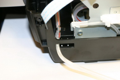

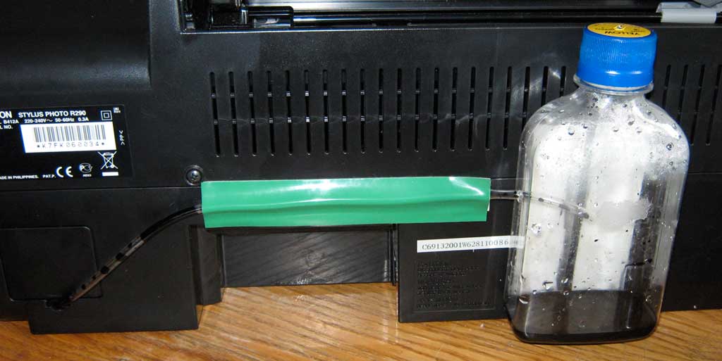

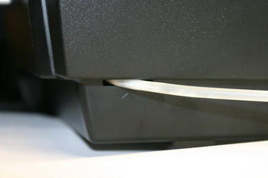

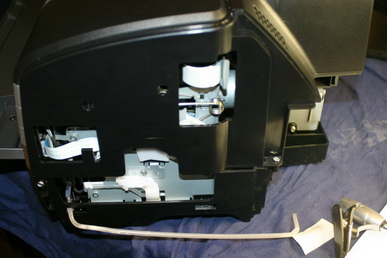

Вывод слива чернил наружу в Epson Как вывести трубку слива чернил наружу
| Сообщение #122 Отправлено 15 июня 2008 - 01:41
Может, конечно, кто-нибудь писал на эту тему, но как это выглядит в этой модели я не нашла
Если есть проделавшие эту операцию - делитесь опытом!
| Сообщение #123 Отправлено 15 июня 2008 - 05:02
А посмотреть...есть сзади лючёк...ежели есть (не помню)...проблем нет...можно...
З.Ы. Прошу прощения ...только после концерта сэра Пола.
| Сообщение #124 Отправлено 15 июня 2008 - 09:08
mraslov Лючек сзади есть точно, открываете его, там трубка слива в памперс, вытаскивается из гнезда без усилий. Наращиваете её, вставляете в емкость для слива, закрепляете чуть ниже уровня принтера. Есть важный ньюанс: не опускайте емкость для слива слижком низко, в емкости должно быть отверстие для выхода воздуха, следите чтобы трубка слива не касалась ченил. Удачи!

| Сообщение #128 Отправлено 22 июля 2008 - 01:27
Наконец дошли руки до слива.
Сделал, и понял что руки мои слишком долго шли...
Народ, после покупки принтера, независимо от того что у вас стоит: СНПЧ или оригинальные картриджи (если картриджи - мои вам сочувствия искренние) СРАЗУ делайте слив!
Когда я при прочистке увидел СКОЛЬКО сливается чернил, то просто ошалел! Как минимум 1 мл смеси всех чернил, но по-моему даже больше! Когда представил, сколько же уже в памперсе налито - волосы стали дыбом. И это при условии, что ни разу еще не обнулял счетчик памперса... Не трудно представить, что творится в емкости с промокашками без слива после 3-4 месяцев работы... А уж о заботе изготовителя об экономичной и недорогой печати я вообще молчу - это даже не смешно...
Делайте слив СРАЗУ ЖЕ!
Вот что получилось. Три прочистки.
