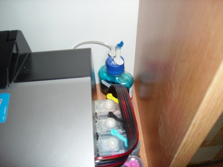

И я без проблем протащил вывод памперса наружу не разбирая принтер. Трубочку брал от капельници, тонкую. И вот что получилось.
Емкость из под Тик-Така, у кого-то видел на форуме, тока пока скотчем обычным трубочку закрепил, а емкость так болтается, потом на двухсторонний посажу.
И сразу вопрос: ничего что трубка так высоко поднимается относительно головки? Или мож по низу проложить? Также вначале беспокоило будет ли трубочка проходима в том месте где она через решетку проходит, но чернила проходят и вроде без проблем, но нельзя сильно перегибать. В будующем выкушу одну секцию решетки. Да и еще когда увидел скока он чернил при прочистке сливает ни секунды не пожалел что вывел памперс.

Баночка для слива 50мл? Если да, то нормально, у меня такая прилеплена двусторонним скотчем на борт принтера, проблем еще небыло, правда, баночка пустая и помпа еще не включалась :)

удобные эти капельницы -на скорую руку воткнул 2 иглы в крышку из комплекта капельницы и готово(трубки правда дерьмовые-перегибаются(прийдётся в дальнейшем чёнить придумать)......а про отключение помпы я так чёткого ответа не нашёл...то легко,то сложно,то ещё проблемы какие-то...бум думать(разбирать неочень охота,банки приклеены прям к крышке боковой)

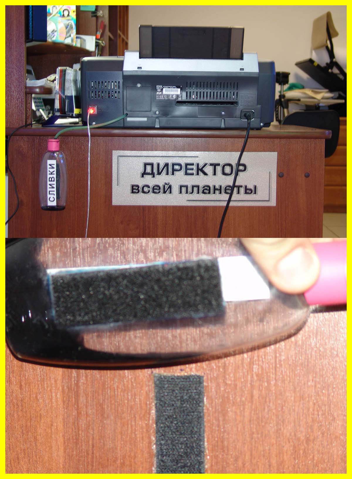

Я вот например пришёл к оптимальному варианту:
Взял бутылочку от детского шампуня Djhonsons Baby 200мл. и приклеил на клей "Момент" (не брать супер) двухстороннюю липучку для одежды (1метр-20руб). вторую часть липучки приклеил к столу.
Бутылочка идеальна в том, что она имеет плоскую форму.
Фото прилагаю.
Фото прилагаю.

triton
"Сливки" - ну и юморист... клиенты не ведутся попробовать "сливки"
