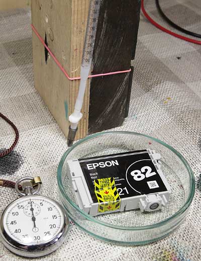

Купил в разных местах новые черные Е0010 и Е0005 естественно в фирменной упаковке молочного цвета с фольгой.
Измерил вязкость методом ЮХа
Black Е0005 - 102сек
Black E0010 - 102сек
LM E0010 - 60сек
Иглу не обрезал поэтому видимо время несколько больше чем у ЮХа
измерял до того момента пока последняя капля чернил не повиснет на выходе иглы (внутренний диаметр канала 0.45мм)
Обрезал иглу до 5мм время естественно упало, в общем это неважно.
Black Е0005 - 40сек
Удивил тот факт, что черные Е0010 и Е0005 имеют одинаковое время
LM E0010 - 60сек
Black Е0005 - 40сек

В моих вышестоящих опытах не было данных о прокапывании ЧЁРНЫХ чернил из РОДНОГО T0821 эпсоновского картриджа. Может они (чёрные эпсоновские чернила) тоже гуще в два раза?
Только что сосед подарил нераспакованный T0821. Всё готово для эксперимента.
