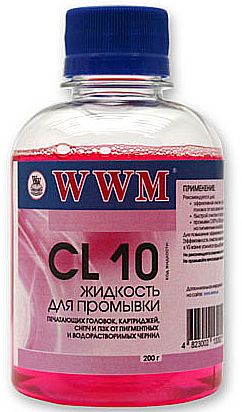

Вы имеете ввиду 10% от обьёма чернил? Какого цвета ММ?
| Сообщение #164 Отправлено 20 марта 2010 - 20:09
Все-таки лучше лить не ММ... А желтую промывку от ОСР - по сути это основа чернил без красителя. А ММ - как-то не знаю...

А ММ - моем ведь им вовсю. Проверено, что с чернилами не реагирует. В смысле, не осаживает их.
А как быть с цветом? Черный должен быть черным, а не просто неопределенной жидкостью с нормальной вязкостью.

Решил перед тем как вылить разбавить 10ку черную ММ(синим). Хуже не будет. Разбавил 10% как доктор прописал. Хуже не стало, лучше тоже. Активно ищу черную 9ку. Зашел на форум IncTec - тишь да гладь, проблемы только здесь.
