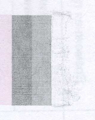

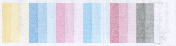

| Сообщение #6 Отправлено 21 июня 2009 - 16:05
лично у меня проблемы с Е-0010, в жёлтом, -то работает, то забивает ПГ, плохо и нестабильно работает чёрный, т.е. иногда вылетают дюзы, и полная непонятка по мадженте, т.е. принтер печатает нормально, потом встаёт маджента, 50-60% дюз перестают работать промывка помогает, но только обратный рывок-т.е. на сетке ПГ что-то ложиться и всё! только принудительная читска, опыт на 5 разных принтерах, опыты смешанные и 20 литров и 1-литровые, пока в другие принтеры не лью, жду что будет с этими!
