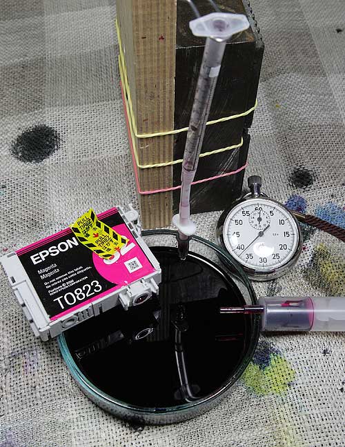

Мажента Эпсоновская в количестве 2 мл. вытекла через ту же дырку за 57 сек.
Напомню, Эпсоновский циан за 55 сек.
Достаточно близкие характеристики вязкости.
Желтый Эпсон - ок 58 сек. Извините, тут уже играет роль точность налития в шприц и реакция на нажатие кнопки секундомера.
Глупо было бы предположить, что чернила разных цветов имеют различную вязкость.
Но попробуем легкий циан еще.
Inktec новой серии E0010
| Сообщение #122 Отправлено 13 марта 2010 - 20:09

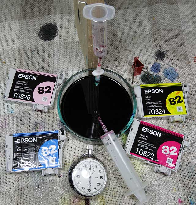

Лёгкая эпсоновская мажента вытекла за 58 секунд. На секундомере - 29!
Господа, признаю некоторую подтасовку фактов. Дело в том, что картриджи из которых отбирались чернила были уже поюзанные. Больше 1,2 - 1,5 мл я не смог откачать. Было решено ограничиться объёмом в 1 мл, а время удвоить. Типа, как бы мы сливали 2 мл, поскольку первый опыт с чернилами инктек начинался с 2 мл.
Ясно одно: вязкость чернил, откачанных из картриджей показанных ниже достаточно одинакова.

Вскрыт неиспользованный картридж ТО823.
Время истечения одного миллилитра за два опыта 37\37 сек.

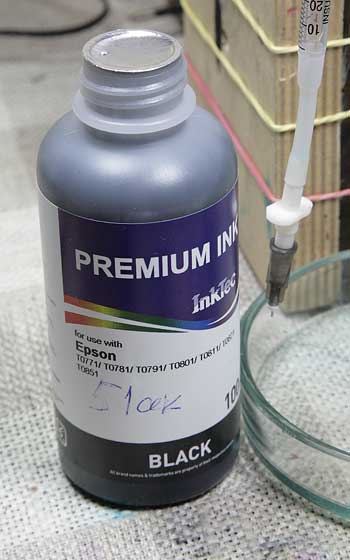

Купил ради хохмы еще один пузырёк чёрного. Партномер другой. Вскрыл фольгу, прокапал - 52 сек!
Короче, я заменил в своём принтере "чёрную десятку" на аналогичную из девятой серии.

| Сообщение #138 Отправлено 16 марта 2010 - 19:05
Valter71 (16th March 2010 - 06:41 PM) писал:
Выложи плиз пикчерз этого пузыря
Выкладываю. Прокол в фольге - следы отбора пробы. В продаже есть и литровые, но что-то меня удерживает от покупки. Зачем платить бабло за жидкость, которой место в помойке...
