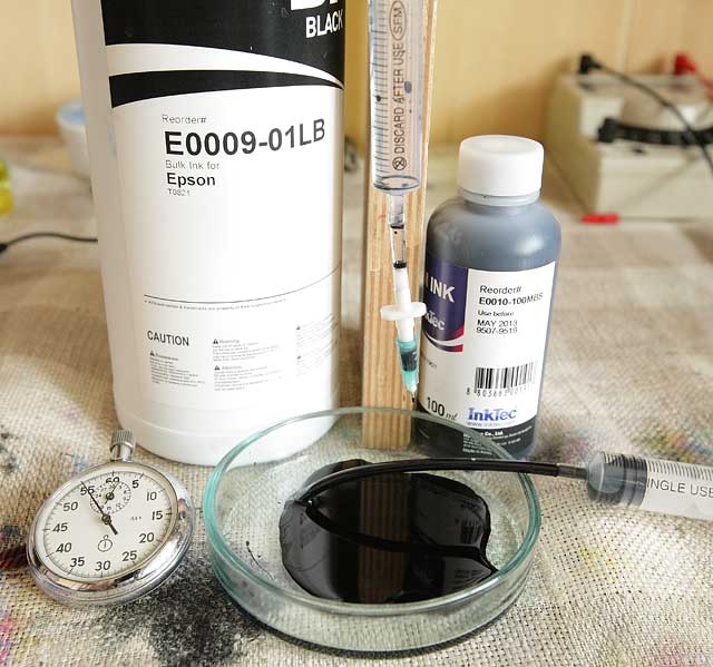

Итак, только что была сооружена "установка" для сравнения чёрных чернил InkTec серий Е0009 и Е0010. Идея проста: пролить определённый объём чернил через маленькое отверстие с целью определить вязкость.
Пузырьки с испытуемыми жидкостями были взболтаны, отстоены, объём прокапывания - 2 мл.
Е0009 прокапались за 55 сек. Эти чернила были куплены года полтора назад.
Е0010 - за 1 мин 55 сек. Куплены неск. мес. назад.
Если бы разница была не столь явна, можно было бы повторить эксперимент, но... . Выводы сделайте сами.
  • Прикрепленное изображение: 09_10.jpg

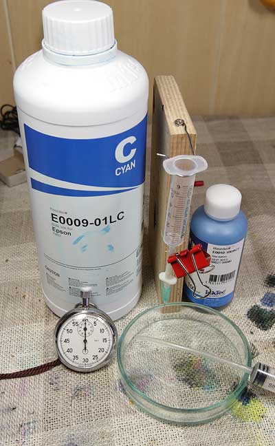

|    Сообщение #111 Отправлено 13 марта 2010 - 14:18   ЮХа
Вы не поняли сути. Никакой прокачки не было. В шприц (вертикально который) заливался определённый объём чернил. Трубка между шприцем и иголкой была пережата биндером. Биндер снимался. Чернила поступали самотёком. После появления первой капли включался секундомер. Выключался он при появлении воздуха на конце шприца.
Далее шприц мылся и сушился. Заливались иные чернила. На фото простейший вискозиметр, не позволяющий сделать абсолютных выводов, но для сравнения вязкости двух разных жидкостей вполне пригоден.
Я сделал вывод, что чёрная "десятка" примерно в два раза "гуще" аналогичной "девятки".
Желающие могут проверить самостоятельно.
|    Сообщение #112 Отправлено 13 марта 2010 - 15:32   ЮХа
Пока "установка" не разобрана, попробую сравнить другие цвета "десятки" и "девятки".
Циан сравню.
Сравнил.
Девятка: два мл. протекли сквозь дырку за 1мин. 23 сек.
Десятка: 45 сек.
Использовались образцы, из тех же партий (см пост 171)
Вот такие дела, ребяты. :)
А что если из родного картриджа...?
  • Прикрепленное изображение: C9_10.jpg

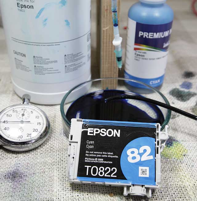

Далее мне захотелось посмотреть время истечения родных эпсоновских чернил. Из картриджа были откачаны чернила.
Время - 52 сек.
На секундомере 45 сек. Это осталось от испытания циана "десятки", а снимок был сделан до испытания эпсона.
  • Прикрепленное изображение: C9_10_e.jpg
