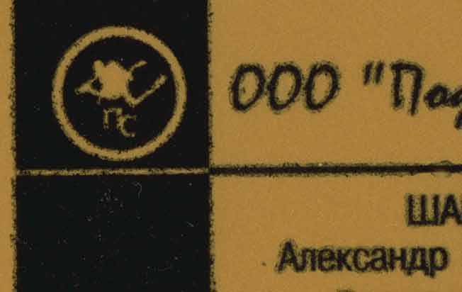

Добрый день.
Довольно давно печатаю Inktec-ом. Маркировка на флаконах "Е0010-100MLCS, SEP 2013, 99011-99180". Беру помногу и часто, печатаю в основном пластик для струйной печати (для изготовления пластиковых карт), иногда Lomond 200-230 г/м. Проблем при печати не возникает, все печатается быстро и стабильно. Но в последней поставке "золотого" пластика напечатанный текст после ламинирования расплывается. Пробовал печатать и "насухую", и протирать спиртом, и сушить в горячей сушилке несколько часов - бесполезно. Белый/серебряный без проблем, а вот с последней закупкой золотого - беда. Поставщик говорит, что производитель изменил состав чернил и из-за этого изображение "плывет" (хотя я отыскал у себя пару листов "золотого" пластика из более чем годовой поставки, напечатал с протиркой, запек - проблем нет).
Вот дословно:
Алексей (11:02:05 7/12/2009)
Inktec поменял состав чернил, теперь там какое-то масло добавляется, они жирные
Алексей (11:02:08 7/12/2009)
вся страна плачется с них
Алексей (11:02:29 7/12/2009)
у некоторых даже на белом пластике печать не идет
Алексей (11:02:36 7/12/2009)
как бороться не знаю
Алексей (11:09:45 7/12/2009)
около месяца назад начали доходить первые слухи (о проблемах при печати)
Образец прикрепил.
Кто нибудь с таким сталкивался? Проблема как нибудь лечится? Я понимаю, что основные авторы и читатели этого форума вряд-ли занимаются пластиковыми картами. Но может быть Вам приходилось сталкиваться с подобной проблемой?
Если не в ту тему написал - прошу прощения.
С уважением
Дмитрий
P.S. Запекал при t=102°C 50 сек, А6 формат, 10 пакетов. Давление минимальное, ламинат на отсвет практически на грани "проплешин" и "недопеков".

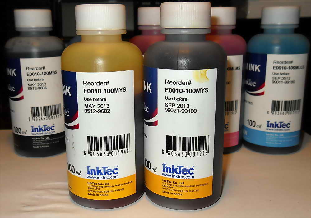

Привет всем обитателям форума!
Перешел с E0009 на E0010 в донорах оставалось по 30мл чернил.
Смешал остатки E0009 с E0010 партия E0010 с конечным сроком часть до MAY 2013 часть до SEP 2013 брал в одном месте. Предварительно пробовал смешивать чернила этих двух серий выпадания осадка не замечено, смотрел под микроскопом. Расслоения после отстоя также не заметил. Печатал немного порядка 200шт 10х15 в течении недели все было нормально. Потом стали выпадать дюзы на желтом (Е0010 Yelow SEP 2013) сделал несколько прочисток средствами принтера. Три дюзы все равно полосили, принтер простоял до утра, утром проверяю всё ОК, но через три дня снова сталь пропадать дюзы на желтом.
Решил приобрести новые желтые чернила со сроком MAY 2013 и промыть всю систему (СНПЧ, ПГ, Доноры и п.р.). ПГ промыл 2% нашатырным спиртом по желтому каналу предварительно сделал отсос шприцем без особых проблем , на всякий случай ставил "Бутерброд" с ММ на 2 часа, после сделал несколько прокачек кипяченой водой. Профильтровал все чернила, новые желтые тоже. Заправил систему тест дюз сразу 100% дал системе постоять в течении 2 часов отпечатал потоком 50шт 10х15 все нормально.
Короче чур меня больше смешивать чернила!
И вообще собираюсь все чернила предварительно фильтровать, а при смене типа чернил обязательно промывка всей системы. Конечно пока не показатель, но уже 4 день при потоковой печати все ОК. Собираюсь купить чернил прозапас хотябы на год работы.
Меня и E0009 вполне устраивали, год бузукоризненой работы, но вот не подумал что быстро сменят чернила на E0010 и запас не сделал.
По E0010 могу добавить, что цвета у них в общем такие же как и у E0009 , а вот черный цвет гараздо лучше чем у E0009, просто идеальный! Также E0010 гараздо меньше плывут при печати на офисную бумагу, что тоже плюс, т.к. приходится печатать на типографскую меловку, с E0010 результат по четкости картинки лучше примерно в два раза.

Продолжение эпопеи с E0010!
После неспешной печати 200шт 10х15 в течении недели закосоструил лайт-циан, ладно стал печатать Photo RPM ещё отпечатал 20шт 10х15 принтер заорал меняй картридж сбросил чипы установились картриджи почистилась ПГ, посылаю на печать нет желтого цвета, делаю прочистку ПГ средствами принтера, тест дюэ нет половины желтого и черного. Поставил бутерброд ММ отпишусь позже!
Да!! проблемы с темиже цветами, что и у romanM - Y,LC,B. Если бутерброд и поможет похоже буду мыть систему и менять чернила! На КАКИЕ?? Посоветуйте! E0010 ЗАДОЛБАЛИ..
E0009 - были просто подарком судьбы.
"Подчиненный перед лицом начальствующим должен вид иметь лихой и придурковатый, дабы разумением своим не смущать начальство" (с) Петр I ...

| Сообщение #66 Отправлено 12 декабря 2009 - 18:58
После промывки ПГ 3% нашатарным спиртом опять будет нормально мечатать 200-300 а потом все повториться!?!?!?!?
В чем тогда может быть причина? если с Е0009 год отработал как часы отпечатоно порядка 5000шт 10х15.
Время чтоли пришло? незнаю брал E0010 у нас в новосибе в двух местах (кокгда заподозрил желтый) в фирменной упаковке как ЮХА фотку выкладывал. Что делать то !?
Попробовать скупить остатки E0009 в разнобой остатки ещё пока попадаются правда желтого не видел.
Если с ними все будет в порядке тогда E0010 в городе плохая партия? у нас в основном продаются со сроком до мая и сентября. Короче незнаю что делать!
ПГ промыл... без проблем...
А это оба желтых о которых писал.

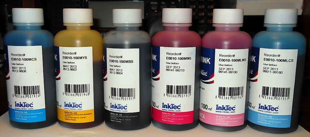

Продолжение моей эпопеи с E0010 или как дурная голова, ногам покоя не дает!! :D
Принял решение сделать последнюю попытку восстановить работу принтера.
Для этого были приобретен новый комплект чернил E0010 пять цветов до SEP 2013 один до APRL 2013.
Промыл всю систему кипяченой отфильтрованной водой.
Отдельно опишу промывку ПГ.
1.Извлек ПГ
2.Промыл ММ на впрыск по 10куб в каждый цвет. Хотя после этого дождик по всем цветам был почти нормальный (мешали капельки) решил оставить на промокашке с ММ на 2часа. После этого промыл кипяченой водой по 10куб в каждый цвет.
3.Промыл 9% уксусной кислотой по 5куб в каждый цвет, сразу после этого промыл кипяченой водой по 10куб в каждый цвет. Поскольку новых чернил не было оставил на ночь, погрузив ПГ на 5-7мм в воду, на всякий случай заткнул, чернило заборные штуцеры пробками изготовленными из капельницы. 1,5см отрезками трубки капельницы один из концов для герметизации был нагрет феном (от паяльной станции) и сжат плоскогубцами.
4.После долгих колебаний и эксперимента с накипью из чайника, для подстраховки дополнительно промыл ПГ 10% раствором ортофосфорной кислоты по 5куб в каждый цвет. Сразу после промывки погрузил ПГ на 5 мм в сосуд с кипяченой водой и с помощью шприца и куска трубки от капельницы произвел отсос по 10куб (без фанатизма) по каждому цвету. Далее дополнительно промыл водой по 10куб в каждый цвет, заодно посмотрел на дождик по каждому цвету на LC и Y наблюдался косоструй, что меня огорчило.
5.Заправил картриджи новыми чернилами установил ПГ и картриджи, сделал 3 прочистки средствами принтера, тест дюз делать не стал вывел на печать цветные полосы всех цветов кроме черного, в начале наблюдалась некоторая полосатость, но с середины листа пошло нормально. После этого вывел на печать эти же полосы только черным цветом (в градации серого) также в начале треть шло с полосами потом до конца идеально. Ещё раз отпечатал ЦВ, полосы в цвете - идеально. Теперь сделал тест дюз - идеально! Отпечатал одним проходом 20шт 10х15. Доноры пока не подключал, посмотрю ещё немного, если всё будет стабильно, то подключу.
Фух... вроде обошлось !!!!, а то уже ради ПГ собрался покупать T50.
Главная ошибка была в том, что после того как заполосил после смешивания E0009 с E0010 (о чем писал выше) я не сменил чернила на новые E0010. ПГ промывал примерно по такой же схеме что описал выше только промывку ортофосфорной кислотой не делал, только ММ, и 9% уксусной кислотой и водой. Правда желтый то цвет я заменил на не смешанный, но с ними тоже заполосил.
В общем благодаря собственной лени, получил приключения. Рискнул смешать E0009 и E0010 только по тому, что на форуме было несколько сообщений об удачном исходе, ну что же мне не повезло. Теперь уже подумал, поскольку в E0009 есть жирная составляющая, так зачем же было смешивать с E0010 в которой её нет!
Если в течении двух недель все будет нормально отпишусь на форуме.
Резюме не мешайте чернила разных серий, а также промывайте ПГ перед сменой типов чернил . Это собщение не для тех кто в курсе!

Решил всеж-таки отписаться о результатах смешивания 9-ки и 10-ки.
Чернила куплены у официального представителя ИнкТека в 100 гр. расфасовке. Горлышки бутылок запаяны фольгой, вроде как настоящие...
Остаток чернил в емкостях СНПЧ на момент заливки - 10-15% лайты, 40-50% остальные цвета.
Что сразу бросилось в глаза - уход отпечаткоы в более темные тона и в легкую синеву. Было исправлено небольшой правкой своего-же профиля, сделанного в свое время под 9-ку и свою бумагу. Правка (и изготовление в свое время) профиля производилось по методике описанной здесь-же на форуме(CDR+сканер).
Технически к принтеру замечаний нет. Тест дюз без вопросов, чистка ни разу не потребовалась, даже учитывая значительные по времени перерывы в печати.
Таким образом считаю при малых объемах печати и соответственно расходе чернил, слив относительно большого объема чернил следуя классической схеме при замене 9-ки на 10-ку - нецелесообразен. ИМХО. К принтеру вопросов нет, а профиль думаю и так и так пришлось бы править.
