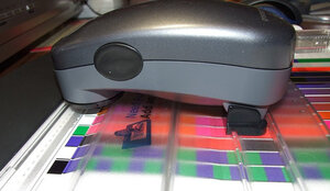

|    Сообщение #648 Отправлено 21 ноября 2009 - 19:49   Евгений26
maxivillus
Фотка моего прибора...
Не обращайте внимание.
Снято на скору руку, без замарачивания с ББ.
ИМХО, при профилировании есть трудность с синим цветом.
Не знаю почему, но его оттенки очень трудно получить правильными.
