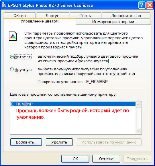

Как то делал человеку профиль на Эпсон 270ый.
Расписал все по пунктам, со скринами, текстом сопроводительным снабдил...
А не вышло. Получается зеленка, хоть убейся.
То, что там чернила РДМ, это опустим. Понимаю, что плохо, но не настолько.
Повторно сделали профиль, мишени из Монаки, печатал он из шопа.
Та же хрень, но теперь в синету...
Расписался в своей не состоятельности, а ему посоветовал еще раз все проверить.
Через два дня от человека вопрос - какой профиль ставить в свойствах принтера???
Димец, понмаешь, про что речь?
Если нет, вот скрин:
Как видим, здесь должне стоять "родной" профиль, именно от этой модели принтера.
А человек пытался печатать с sRGB и прочими, хаотично их перебирая...
Насколько я понимаю, это и не профиль вовсе.
Файл, описывающий количество подачи чернил. (Это моё ИМХО, ибо кривая там - прямолинейна).
Понятно, то сунув туда хер знает что, напечатав с этим мишень, потом поменяв еще хер хнает на что, получить можно что угодно...
Только не печать с профилем.
Сорри, если моя мысль смешна.
Ни в коем случае не претендую на правильность и не ссылайтесь мои действия.
