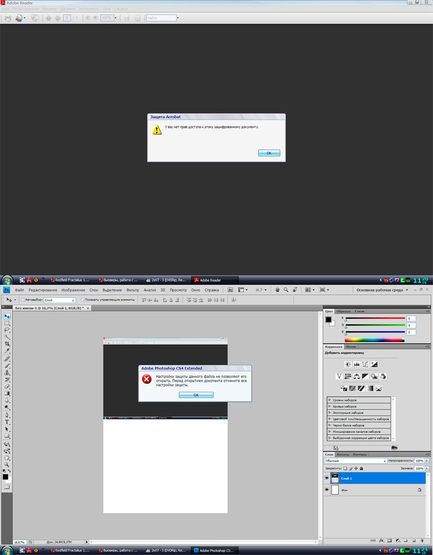

| Сообщение #427 Отправлено 01 мая 2009 - 15:12
Этот вроде ничем (хотя для некоторых статей нужен сертификат, лежит гдето на сайте Шадрина). Он вроде просто запакован зипом, а аоткрывается должен прогой Adobe Acrobat Reader
Может просто закачался криво
Epson R270 + R290 Driver + Капсульная СНПЧ + E0009 + i1 Photo LT + Nikon D700
| Сообщение #430 Отправлено 02 мая 2009 - 09:50
Верхний скриншот оно, может всетаки сертификат просит, или версию новее нужно. Какой акробат?
