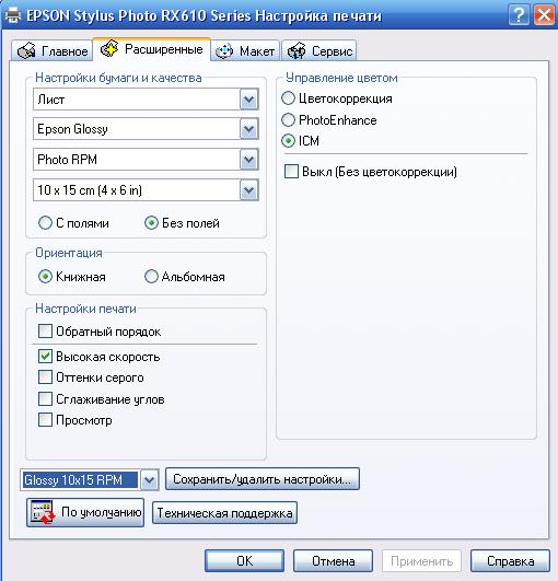

Конвертируешь в профиль картинку в фотошопе. Печать из PrintCD с ICM и без управления цветом в драйвере. Вроде должно получиться

Сваял профиль по мишеням Димца для дисков. Усе получилось круто. Единственное, надо будет на мишени первого диска обозначить белый патч рамочкой, а то его просто пропустить, потом все патчи съезжают. Картинку конвертнул в профиль в шопе, мишени и пробный отпечаток печатал из PrintCD.
Кстати, при печати в PrintCD есть кнопка - ручная печать. В этом режиме в драйвере появляется еще 2 носителя: CD и CD с какойто модной поверхностью. Качество можно поставить только Фото. Там же ставил ICM без цветокоррекции. пробовал не входить в этот режим, а просто перед печатью установить настройки в драйвере - не канает - мишени получились светлыми, в общем настройки с драйвера скушались другие.
Итог без профиля тестовая картинка вся ушла в зелень, с профилем все так как и должно быть после профилирования :)
Только в этом режиме и надо печатать, а он плохо виден в принтсиди, особенно на 270 дровах.
