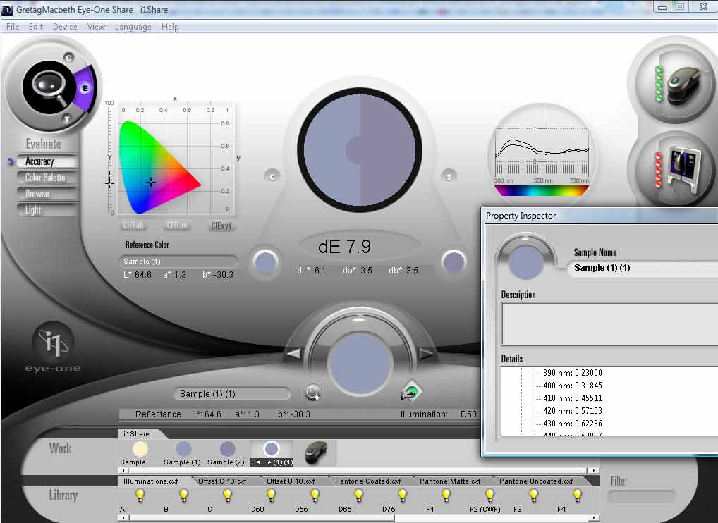

Есть некий патч (допустим, окрашенный кусок бумаги). Никакого референса, разумеется, нет. С помощью i1Pro надо замерить не просто его цветовые характеристики (типа L*a*b*, XYZ), но и спектральные данные.
Как и с помощью какой программы? У ProfileMaker в MeasureTool->Spot Measuring можно замерить цвет (например L*a*b*), но не нашёл, как замерить спектр.
У ColorMunki эта операция делается элементарно просто в ColorPicker, но аналог этой программы в ProfileMaker работает совсем по другому принципу и не мерит (во всяком случае, не могу сообразить).

| Сообщение #509 Отправлено 16 июня 2009 - 18:49
| Сообщение #510 Отправлено 16 июня 2009 - 19:31
Ritchie
Спасибо большое. С замерами бумаги с Вашей помощью разобрался.
А может кто знает, как делать замеры спекта излучающих поверхностей, например, замер с экрана монитора? В i1Share не нашёл.
Я точно знаю, что люди делают. Но как? Очень тоже надо.
| Сообщение #511 Отправлено 24 июня 2009 - 18:51
Это можно сделать в МТ в режиме "спот", предварительно переключив в конфигурации с "рефлекшн" на "эмишн".
Измерить спектр отражения(впрочем и излучения тоже) можно в режиме "мессуринг", задав "кустом референс", выбрав там в выплывающем окошке количество патчей (например 1х1)
probe (16th June 2009 - 07:01 PM) писал:
