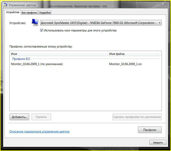

А в Control panel>Color management>Device>Display какой профиль по умолчанию стоит? Если выбрать галку "Use my settings for this device" и через кнопочку "Add" добавить свой профиль в список профилей используемых для этого девайса, далее его щелкнуть (отметить свой профиль) и нажать кнопочку "Set as default profile". И после рестарта будет грузится выбранный вами пофиль.

Ritchie, актуальный там профиль стоит, его прога после калибровки сама активным делает. Я вот думаю может крышу у винды сносит после установки нескольких профиляторов...хотя в автозагрузке загрузчик профиля оставляю один...

Профиль на монитор в висте не подгружается автоматом

Тут какое-то непонимание профилей мониторов.
ICC-профиль монитора не загружается ни в одной ОС; должна загружаться лишь калибровочная информация (данные по гамма-коррекции) в LUT видеокарты или монитора.
Калибровочная информация LUT может храниться в одном файле с ICC-профилем монитора (этот файл имеет расширение icc или icm), или может храниться совсем в другом месте (файле или базе данных).
В Windows калибровочная информация не загружается автоматически системой, а загружается через загрузчики сторонних фирм; обычно загрузчики запускаются через Автозагрузку.
Если загрузчик калибровочной ин-фы работает некорректно или конфликтует с другими приложениями, то гамма-коррекции монитора не происходит.
Кстати в Windows есть баги и глюки, иногда приводящие к сбросу данных из LUT монитора: например, бывает, что комп ушёл в сон, а после сна гамма-коррекция не работает - надо руками заново запустить загрузчик LUT.
Непосредственно же ICC-профиль монитора используется в Windows только программами, поддерживающими CMS.

probe, все это хорошо, если бы вы отвечали новичку, который только что купил "калибратор" и сыпал бы на форум кучу "почему", "как" и тд. Если бы я сказал что не загружается "калибровочная информация", меня бы поняло еще меньшее количество людей. Информация загрузчиком автоматически не грузится как в карты энвидия, так и в атишные. Странное дело для Висты, которая имеет возможности управления цветом
Есть утилитка " DisplayProfile" которая позволяет налету менять профиля. Свом глазам и визуальной памяти я пока верю, поэтому и спрашиваю, тк вижу разницу: после загрузки и после загрузки профиля. На ноутах с вистой вообще наглядно: при загрузки винды подгружается профиль, потом он вылетает...загружешь профиль вручную и наблюдаешь желаемую картинку

Уважаемый MickMPS, нисколько не сомневаюсь, что моя информация для Вас была не новостью. Я её позволил опубликовать лишь из-за скрин-шота уважаемого ЮХа, который посчитал его в качестве подтверждения загрузки "профиля".
Что касается дела по-существу, то у меня не раз были случаи, когда загрузчики и в XP, и в Vista не могли загрузить LUT видеокарты. Обычно это случалось из-за конфликта загрузчика LUT с другими программами (а на ноутах этих программ немеренно). И Вы сами правильно раньше сказали о полезности утилитки msconfig. У Висты один раз помогла снятие UAC, после чего загрузка работала.
А вот это интересная мысль. Есть такая штука - если прогу уcтановить и настроить без UAC, а потом его включить, то все настройки слетают. Попробую переустановить профилировщик с UAC.

На висте UAC можно не отключать, а в свойствах ярлыка лоадера поставить галочку "Run as administrator". Я имею в виду ярлык лоадера который в Startup находится.
