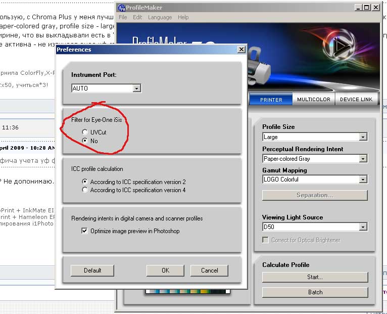

Logo Classic не использую, с Chroma Plus у меня лучше всего прорабатываются тени, с LOGO Colorful картинка веселее, но не все гладко почему то у меня. Perceptual rendering intent - paper-colored gray, profile size - large, свет - D50.
Евгений, в том аспирине, что вы выкладывали есть в "file/preferences фича учета уф фильтра, правда для исиса. Не пробовали ей поиграть? У меня галка коррекции отбелки никогда не активна - не излучает диод уф спектр.
| Сообщение #396 Отправлено 29 апреля 2009 - 08:36
whs (29th April 2009 - 10:28 AM) писал:
Можно подробней? Не допонимаю...

| Сообщение #398 Отправлено 29 апреля 2009 - 09:53
whs (29th April 2009 - 09:28 AM) писал:
У меня точно также. Только освещение использую TL84 плуюс в шопе в вариациях немного желтенького в светлых и средних тонах.
А вы после промеров может нажимаете 'export to' и используете для построения профиля эти файлы. Они не содержат спектральной информации. Если окно промеров закрыть, то спрашивает сохранить промеры или нет, жму да, сохраняю и использую для построения профиля именно эти файлы. Тогда галка всегда активна. И ультрафиолет отражается от отбелки уже в видимом спектре. И колормунки дожен уже видеть этот спектр.
Ну это фича учета стеклянного фильтра. Я пробовал в монаке выбирать i1 UV cut, так попробовать что будет. Изменени увидел только в светло киановых тонах. Небесные и телесные остались такиеже.
| Сообщение #399 Отправлено 29 апреля 2009 - 10:31
Ritchie (29th April 2009 - 11:53 AM) писал:
Это если в МP мерить. Тогда они в лабе сохраняются.
Я промеряю мишени в самом РМ, в нем используются спектральные данные.
Если кто снимал колпачок от i1, то видел, что там стоит стекло.
По теории, стекло задерживает 95% ультрафиолета.
Я с этим и согласен, и нет. Китайская тонировочная пленка на стеклах шумахеров-шестерководов выгораяет за два месяца в ноль!
С другой стороны, мои опыты с ультрафилоетовой лампой и бумагой позволяют сделать вывод, что один слой оконного стекла задерживает ультрафиолет наподобие листа офисной бумаги.
Так вот в колпачке стекло. А что из себя представляет фильтр в колпачке прибора с версией UV?
