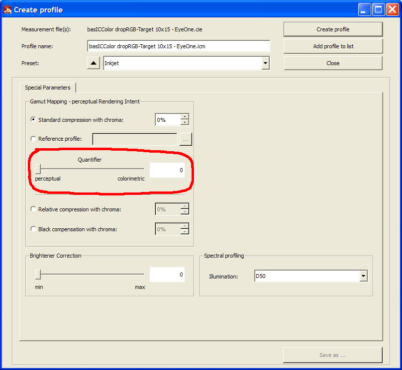

| Сообщение #352 Отправлено 24 апреля 2009 - 05:15
Ritchie (24th April 2009 - 12:44 AM) писал:
Поэтому лучше печатать на перцептуал.
Рад бы, но как получить тени и контраст. остальные режимы не дают эффекта.
Вот я в basICColor print 3.1.0 передвигаю указанный регулятор при перцептуале в шопе - цвет бумаги уходит от синюшности к нейтральному.
Объясните, что при этом происходит?
| Сообщение #353 Отправлено 24 апреля 2009 - 06:55
Евгений26 (24th April 2009 - 06:15 AM) писал:
IMHO полученое по наблюдениям, эта линия серого клина как бы строится профилятором от белой точки бумаги к черной не стремясь стать нулевой по a,b координатам. А проводится параллельно абсолютной нейтрали. Например L=95,a=0,b=-8 и к черной L=7,a=0,b=-8.
