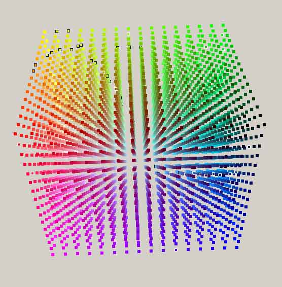

Дмитрий, я все пытаюсь прикинуть, в каких случаях какая тест-карта достаточна. В картах, сгенерированных мишуртулзе всегда на краях охвата насыпано поболе точек и нейтральная диагональ в кубе обычное явление. В паре твоих референс-файлов куб заполнен равномерно без акцентов на какие либо области. Каким софом делаются такие референсы?
Я все к тому, что делая очередной профиль, печатаю тестовую картинку и первым делом гляжу серый градиент. Так, нормально, далее что там с красным, что на небе делается, зеленые тени, скиновые оттеночки... но возвращаясь к серому, если пялиться на него с минуту - начинаю видеть окрас в темных участках. У меня получается вылечить это успешнее включением бОльшего кол-ва околосерых патчей, нежели просто увеличением общего кол-ва.
Как в MT можно распределять патчи? И где вы такие кубики смотрите? :)

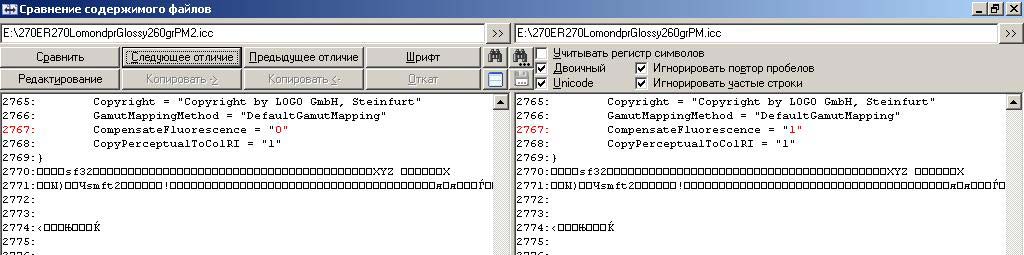

|    Сообщение #304 Отправлено 22 апреля 2009 - 07:07   Евгений26
Мою просьбу выслать мне сканы проигнорировали.
Ладно. Вот вам два профиля с и без коррекциии (2).
Найдите десять различий.
Прикрепленный файл  270ER270LomondprGlossy260gr.rar (1,5МБ)
Количество загрузок:: 672
Отвечу сам себе - нашел 827 отличий. Вот самое главное доказательство работы галки:
Прикрепленное изображение: __________2.jpg

Просмотр сообщенияMickMPS (22nd April 2009 - 03:50 AM) писал:
В колорлаб, 3d представление.
В МТ никак, поэтому и постил тему с вопросом по генерации произвольных тест-карт. Надежда на Агриллу, только разобраться бы с ней, коструктор еще тот.

А что никто из обладателей ИВАНычей не пишет о качестве профилей из basiccolor print и argyllcms? С первым особых телодвижений не требуется - выбрал профиль ПМ и все, он сам выдернет спектры и референс из профиля. Да и с аргиллом особых трудностей не должно быть. Зато в обоих программах можно ставить уровень коррекции отбелки.
2Евгений26. Посмотрите белую точку в профилях, сделанных в ПМ с галкой и без. Lab'ы должны быть разные.
|    Сообщение #307 Отправлено 22 апреля 2009 - 10:35   Евгений26
Просмотр сообщенияparasolid (22nd April 2009 - 12:17 PM) писал:
Я сейчас на работе. Два профиля выложил выше. Посмотрите. Но если не ошибаюсь, то там на обоих b-12.
