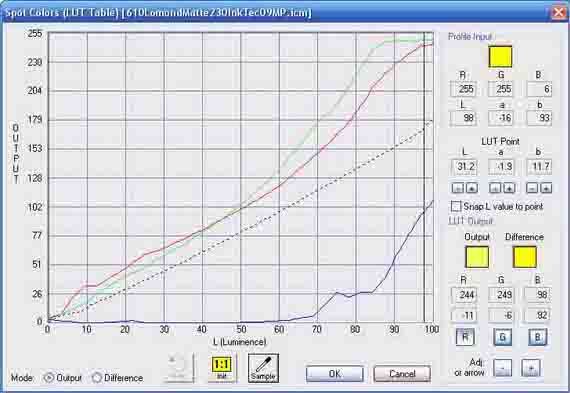

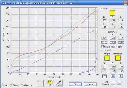

Alex, это в какой программе такие графики смотреть?
а если объяснить погрешностью замеров (какие-то патчи распознались с ошибкой?)

Dimmx (20th April 2009 - 07:43 AM) писал:
Это CDR.
Alex1580 (20th April 2009 - 02:45 AM) писал:
как объяснить такие кривые
Чето с синим не то...

Alex1580 (20th April 2009 - 01:45 AM) писал:
по одной мишени и одному промеру в Lab в РМ и МР
Чет я не понимаю, как из МР можно референс файл выковырять чтоб его в РМ применить? Или как еще по другому...?
А PM профиль у вас с расширением ICM, конвертировали или просто расширение поменяли?

| Сообщение #270 Отправлено 20 апреля 2009 - 10:59
Мишень 729 патчей Монаковская, референс не проблема, хоть на просторах инета, хоть в КолорЛабе. РМ у меня делает профили с расширением ICM, не могу сказать точно, что я сделал, но в прошлом году он у меня делал ICС, когда создаете профиль, попробуйте указать РМ-у расширение. Проблема в синей кривой: Желтый на бумаге в РМ получается насыщенный, при смене освещения отдает зеленцой, В монаке светлый, при любом освещении остается желтым. Вообще заметил, что изображение напечатанное с профилем от Монако, при смене освещения практически не меняет оттенка, НО вылезает красный в 10 серой шкалы, т.е. в тенях. Бумага Ломонд матовая 230г/м, чернила ИнкТек 9, принтер RX610, Спайдер. Почем РМ и МР строят настолько разные профили? Да профили из РМ схожи с профилями из Спадеровского ПО.

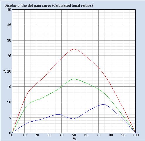

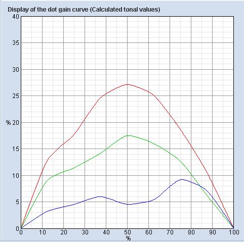

| Сообщение #272 Отправлено 20 апреля 2009 - 11:17
К вопросу о влиянии количества патчей при построении профиля.Вот картинки из PrintOpen 5.1 для профиля, построенного
из 225 патчей (слева) и профиля, построенного из 729 патчей (справа).
Строился в PM5. Принтер Epson 935, чернила InkTec (0003), бумага
Lomond Premium Satin.

| Сообщение #273 Отправлено 20 апреля 2009 - 14:10
А вывод какой? Моё мнение- большее количество патчей лучше описало работу принтера на посылаемый В-сигнал, хоть и не "помог" принтеру нормально лить чернила в ответ на этот В-сигнал(явно недоливает имхо).
Кстати- в красной области( R-сигнал) тоже более плавно описано.А это точнее.

Евгений26 (20th April 2009 - 01:11 PM) писал:
Никуда не деться.
Вот и надо понять почему это происходит, когда сканером профили ваял, такого не было. Мне профили из Монаки больше понравились.

Alex1580 (20th April 2009 - 09:10 PM) писал:
Думаю, что у меня причина - 729 патчей. В РМ с малым количеством патчей тоже такое есть.
