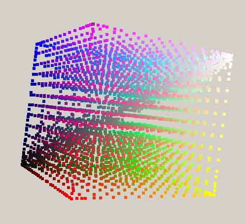

таки скачал. Обратил внимание, что в твоих референс-файлах отсутствует серая и околосерая диагональ. Считаешь ее избыточной?

Если имеются в виду сигналы с R=G=B, то таких патчей там с избытком( затерялись среди цветных, но найти несложно).

не знаю, как объяснить, про что я, может так увидишь?
