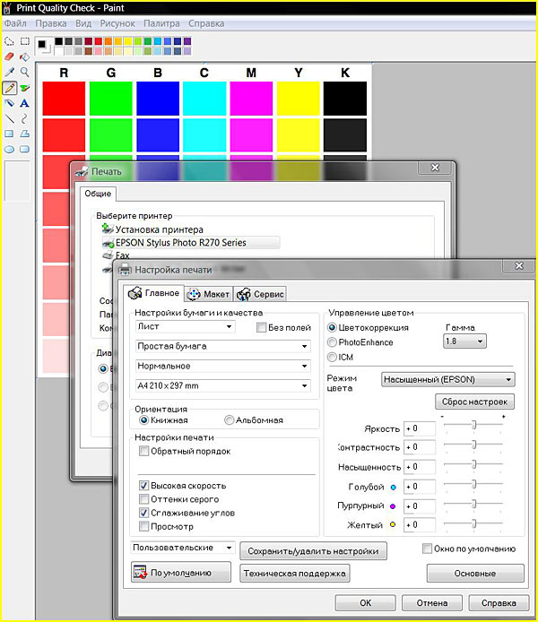

Файл с цветными квадратиками должен распечатываться без проблем при любых установках принтера. Это тест дюз, не более... Естественно, при черновой печати возможна полосатость. Чем она меньше, тем лучше.
Какие профайлы? Печатайте тест из драйвера принтера, снимая "галки" ICM и проч. Нах.. шоп! Из паинта, блин. Получилось? Принтер и система подачи чернил исправны!

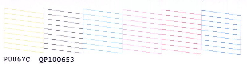

Начал с совета выше. Распечатки с обычным качеством. Блин, все ИДЕАЛЬНО! Цвета именно такие какие они и должны быть. Все четко, мазни нет. В общем, все как раньше.
Сначала сделал тест дюз. Все отлично.

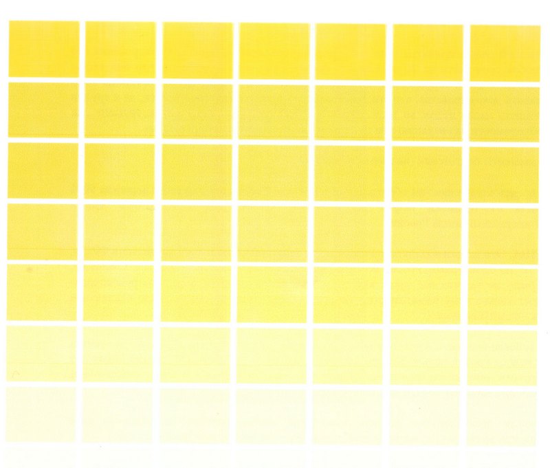

Затем распечатал градиент желтого. Также все в порядке.

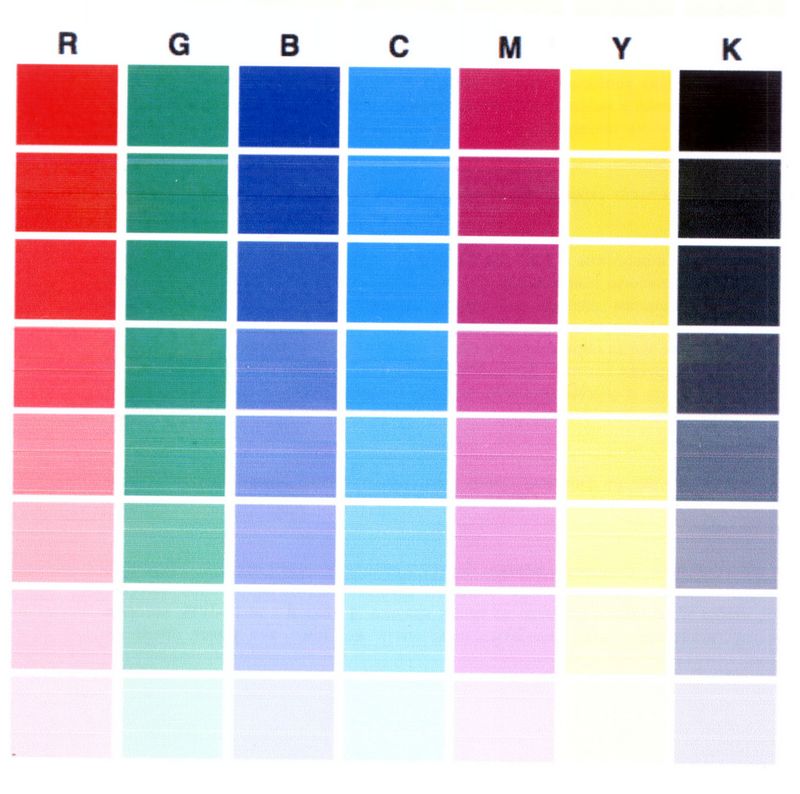

Ну и затем решился на распечатку всех цветов сразу. Все в порядке. Как будто и не было ничего.
В общем, это все, что я пока сегодня распечатал на нем. Какие шаги предпринять дальше? Я боюсь поднимать качество печати на высокое или фото. Скорее всего он снова начнет выдавать весь этот ужас, что я показывал выше.
И Вы называете это порядком? Там же полосы сплошные!!!

Почему то полосы идут через все цвета в одном месте. Может и с протяжкой что не так?

Сделал этот брс-тест. Результаты ниже. Крупные столбики более-менее нормально, а вот мелкие чето навозякал краски...Выкладываю их крупно.
Ну точно! Спасибо что напомнили! Совершенно вылетело из головы (вот я лошара). На днях же у меня вот что случилось.
Шлейф от СНПЧ, гад, провис внутри сильно и при запуске принтера получилось так, что он его начал гнуть очень плохо... Т.е. совершенно как попало он его гнул. Шлейф подворачивался вниз под каретку во время печати, колбасился как угодно и т.д. Понял я это когда звук странный появился. Словно струна брякать начала, когда каретка перемещалась в самое крайнее положение (я так понимаю издавал этот звук ремень, который и перемещает каретку). Испугался тогда. Подумал что зубья на ремне мотор срезал, поэтому он и проскакивал немного.
Но потом все прошло (поэтому то я и забыл про это) и никаких посторонних звуков больше не появляется при печати. И я вроде придумал как сделать так чтобы шлейф был всегда подпружиненным немного как бы, чтобы вниз не провисал при простое.
P.S. Но, честно говоря, такие небольшие полосочки на распечатках (в режиме нормальное качество) были с самого начала, при печати с родными картриджами. Я подумал что это вполне нормальное явление так как принтер в этом режиме печатает быстро и экономно расходует краску. Тем более что при печати в качестве фото никаких полос не было.

Сейчас попробовал распечатать в высоком качестве. Болезнь не думает уходить.
Нет, вы только взгляните с какой точностью он распечатал 5 желтых квадратиков, а оставшиеся 3 не напечатал совсем. И где зеленый? Желтый же есть?! Почему бы тогда не распечатать ему также 5 квадратиков зеленого допустим? Но его нет вообще. Появилась небольшая мазня рядом с черным.
Сразу после этого вновь напечатал желтый на среднем качестве. Все квадратики есть.
Нет, ну на лицо какой-по програмный глюк. Разве не так? Ну не может он так "точно косячить" одно и то же.
