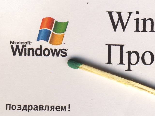

| Сообщение #2 Отправлено 11 марта 2009 - 20:03
Зайдите в принтеры и свойства вашего принтера. Отправьте на печать пробную страницу. Виндовский флажок должен иметь четыре цвета: красный, зелёный, синий, жёлтый.
Если так, то принтер исправен.

| Сообщение #3 Отправлено 11 марта 2009 - 20:30
Сделал, всё в порядке, все цвета на флажке на месте. Но лица-то фиолетовые. Попробую драйвера переставить.

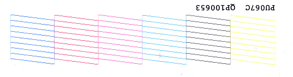

| Сообщение #16 Отправлено 12 марта 2009 - 14:57
Скан теста дюз перевернут вверх тормашками
В 270-290 порядок цветов отличается от Р200-340, проверьте- (в драйвере есть картинка-образец) все ли правильно?
Фиолетовые оттенки печатаются из любой программы?
| Сообщение #17 Отправлено 12 марта 2009 - 15:03
Прикладываю ещё кроп фото и то, что получается при печати. Распечатал на обычной бумаге, но суть не этом, фиолет отлично видно, на фотобумаге та же ерунда.
Да, перевернут, ссори. Но там видно, что с дюзами все ОК. Расположение цветов тоже в порядке, проблема появилась как то внезапно. Я не печатал около недели, потом решил сделать фото а тут такая история.
