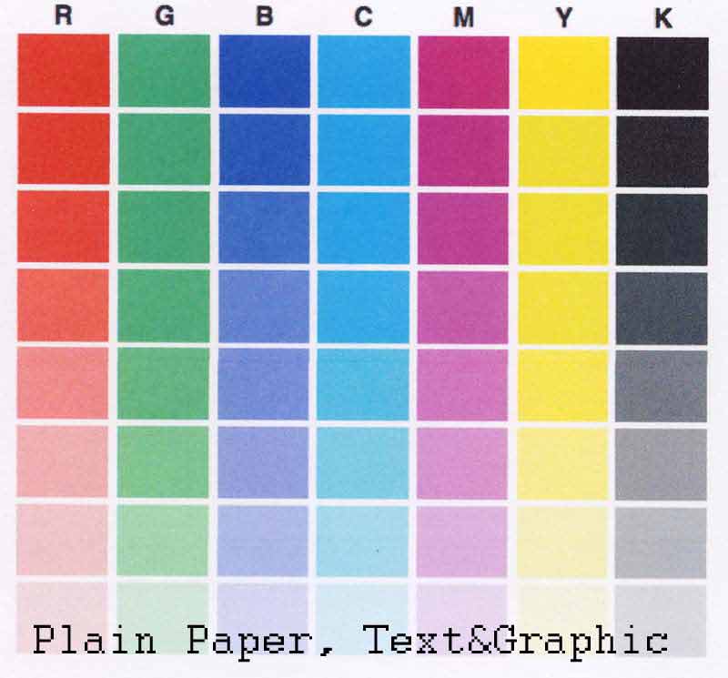

1. Режим "обычная бумага", "текст и графика". Всё отлично, нормальные цвета.
Прикрепленное изображение: test1.jpg

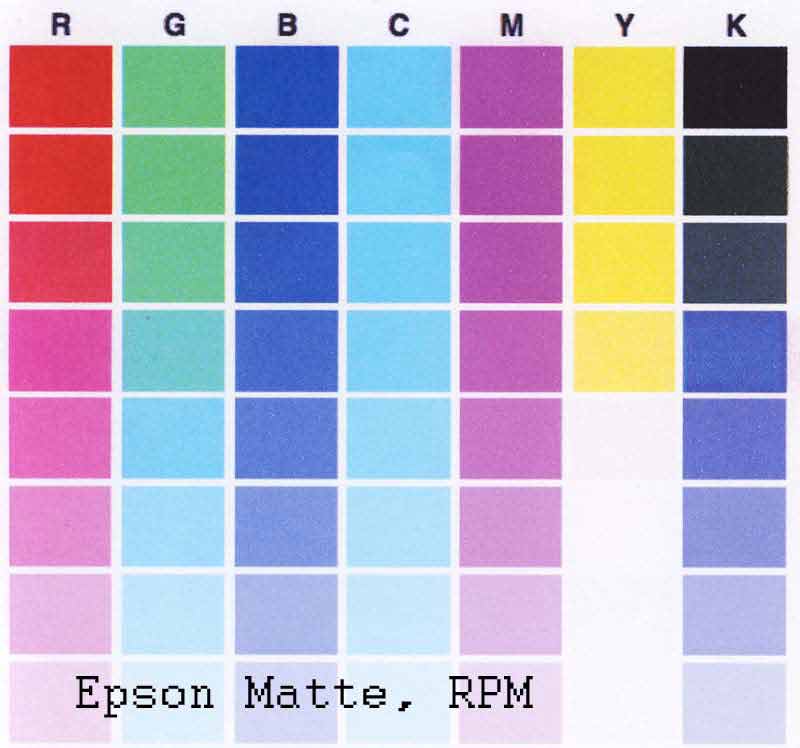

2. Режим "матовая бумага","фото РПМ". Желтый неожиданно пропадает на середине теста. Сразу после печати сделал тест дюз, всё ОК, жёлтый на месте. В этом режиме прёт фиолет.
Прикрепленное изображение: test2.jpg

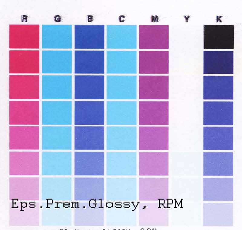

3. Режим "премиум глосс", "фото РПМ". Тут вообще какой-то ужас. Жёлтого нет вообще, буквы какие то грязные. Тест дюз сразу после печати показывает, что все дюзы на месте.
Прикрепленное изображение: test3.jpg
