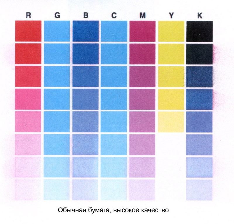

Короче, ещё немного помучал принтер. Вручную удалил все профили, ещё раз удалил принтер. Установил всё с оригинального диска. Поставил "эпсон премиум глосс". В режиме "черновик" отличные цвета. В режиме "фото" появляется фиолетовый оттенок. В режиме "фото РПМ" фиолет уже прёт вовсю. Чем лучше качество ставишь, тем хуже получаешь фото. Похоже принтер умер.
Не волнуйся. Сегодня у меня появилась точно такая же проблема. Либо это баг какой-то, либо у нас с тобой принтеры решили помереть в один день от новой неизвестной болезни... С чего бы это вдруг? Может восстание машин???
Принтер у меня такой же - R 290. Куплен относительно недавно. Отработал родные картриджи, потом поставил СНПЧ. Саму СНПЧ купил здесь. Чернила такие же - Инк тек 009.
Я сегодня исплевался и изматерился весь.
Привожу сканы своих "чудо-распечаток". Однако, у меня все еще хлеще.
Распечатывал все на обычной офисной бумаге. Че он творит с цветами?!
Жесть №1. (Обычная бумага, высокое качество)
На распечаске нет зеленого цвета. Желтый распечатался на 5 квадратиков, потом пропал. И везде какая-то мазня цветов! Черный цвет по краям размазывается маджентой.

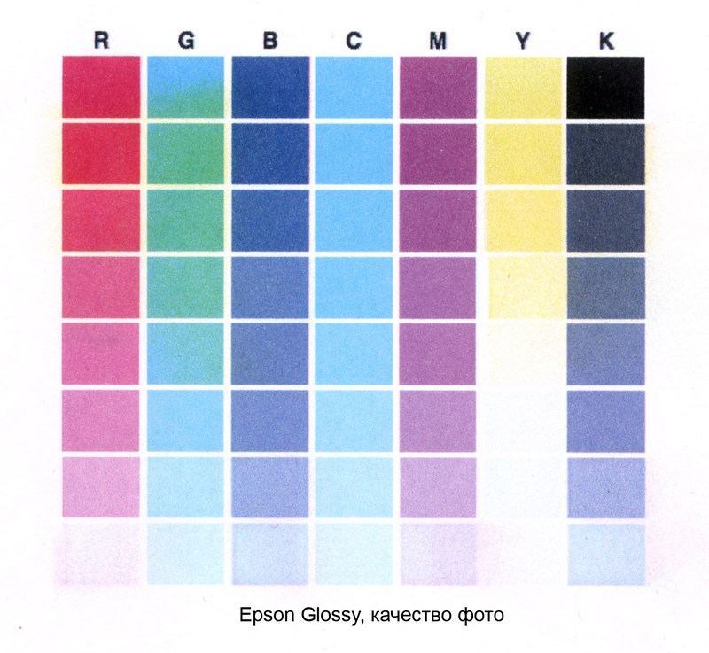

Жесть №2. (Epson Glossy, качество фото)
На распечатке каким-то невнятным пятном появился зеленый цвет. Желтый распечатался на 4 квадратика и заметно слабее, потом пропал (ниже пытался допечататься, но другим цветом).Черный цвет вышел вроде получше. Мазни на этой распечатке почти нет.

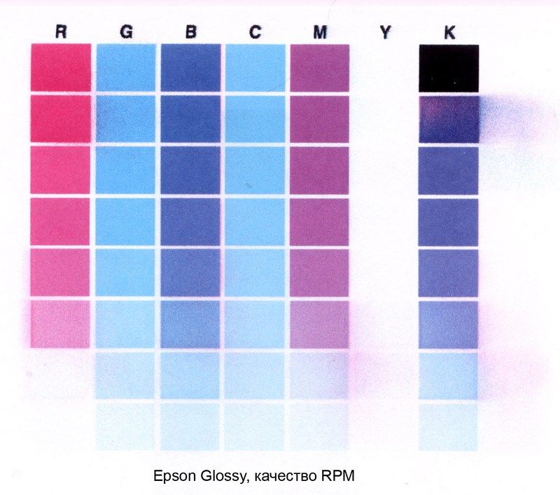

Жесть №3. (Epson Glossy, фото RPM)
Желтый цвет пропал полностью. Нет зеленого. Начал пропадать красный (только он там не красный...) слева. С черным вообще ахтунг. Один квадратик размазало очень сильно. Такое ощущение что желтый цвет напечатался прямо по черному...
