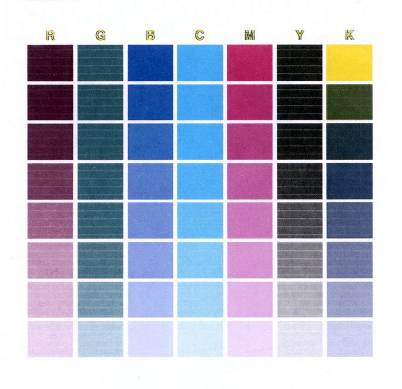

Распечатал на высоком качестве. Вышло вот что.
Прикрепленное изображение: test3.jpg

А вот еще один пазл для меня... Сейчас пытаюсь извратиться и сделать так, чтобы принтер напечатал отдельно желтый цвет - не получается! Все время печатает переход от желтого через зеленый к фиолетовому. Почему так? Я создал в шопе CMYK файл и залил квадратики только одной краской (BLACK) c процентовкой 100-98-90-77-60-45-30-13. По идее он должен лить отдельно желтую краску (как он лил бы черную краску будь все на своих местах). Или нет? Может тут собака зарыта?

В сообщении #64 был выложен фрагмент с градиентами желтого в нормальном качестве. Сейчас на желтом у вас стоит капсула черного.
Вопрос- КАК печатается этот же градиент в фотокачестве ЧЕРНЫМИ чернилами проблемными дюзами?

Да, забыл вчера написать. Сейчас черный за место желтого печатается нормально в фото качестве. Все квадратики есть.
|    Сообщение #90 Отправлено 18 марта 2009 - 07:27   Dickobraz
Я уже писал, что для печати светлых тонон чернилами, не имеющими лайтовых цветов используются капли малого размера, для того чтобы не было растра. Поэтому при распечатке градиента, желтые квадраты печатаются хорошо до тех пор, пока есть возможность печатать их крупными каплями в заданном качестве. При повышении качества печати, чтобы уменьшить раст, используются капли мелкого размера, а так как они не работают, при печати получаете фигню. Поэтому принтер и напечатал 5 желтых квадрата хорошо, т.к. печатал крупными каплями, а при переходе на небольшую плотность краски, чтоб не было растра, перешел на мелкие, а их нет. В среднем качестве, мелкие капли не используются (испоьзуются крупные и средние), поэтому у вас все квадраты на месте, это не программный глюк, все работает как надо. Когда вы переставили на желтых черную чернильницу - напечатался весь градиент, это говорит о том, что сопла не засорены, а проблема в краске. К томуже, я считаю что не корректно печатать CMYK цвета на принтере, который для системы является RGB устройством. В таком случае проверяйте сопла через BRS-тест или печатайте через gutenprint. И в добавок, прочитайте как печатает принтер с переменным размером капель, многое поймете. И не возникнет желания бить по принтеру кувалдой, а захочется постучать по чему-то другому.
