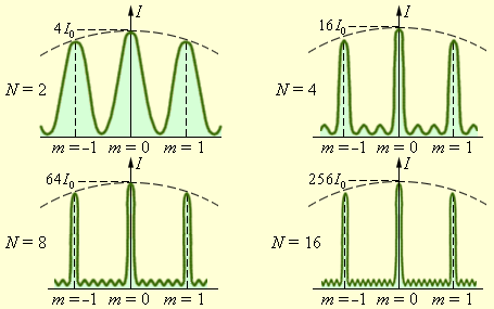

гога 2, не совсем понял ваше первое предложение. Почему щели (это так правильно называется) являются фильтрами, да еще полосовыми? Обыкновенные физические явление дифракция (преломление) и интерференция (сложение). Крутизна и интенсивность преломленного света больше зависят от количества щелей.
Вот картинка (22кб): N-число щелей, I- интенсивность
А вы не знаете, ПМ для построения профайлов спектр берет тоже с шагом 10нм, или 3.5нм?

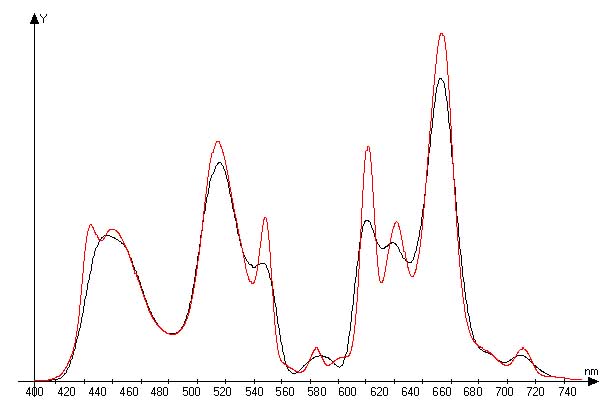

Измерил спектральное распределение для белого цвета монитора NEC 2690WUXi2 с помощью i1Pro при разном шаге замеров.
Чёрная линия - стандартный замер с шагом 10 нм,
Красная линия - замер с укороченным шагом 3.333 нм.
Если укороченный шаг замеров имеет под собой серьёзные основания, то это может достаточно сильно изменить картину спектрального распределения, что автоматически приводит к соответствующим последствиям. Возможно, что именно пропущенные пики при замерах i1Pro с шагом 10 нм периодически приводят к неправильным результатам калибровки/профилирования мониторов.
