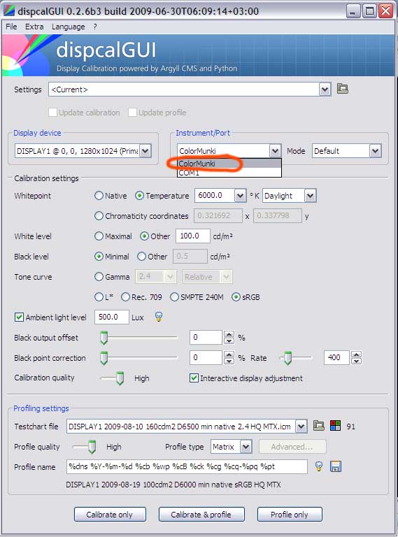

а со Speder 3 эта бетка уже работает? попробовал через этот же гуи попытаться настроить моник, там только по com1 можно прибор подключить, а у спайдера usb
|    Сообщение #49 Отправлено 18 августа 2009 - 18:05   parasolid
rgtpt8, ну как бы у многих приборов работающих с аргилл подключение через USB, а не через COM, в том числе и у Мунки. Вы предварительно аргиловский драйвер для спайдера поставили?
|    Сообщение #50 Отправлено 19 августа 2009 - 02:49   rgtpt8
нет, не поставил. на сайте документация не открывалась, полез напрямую.
если поставим драйвер, появится выбор USB?
|    Сообщение #51 Отправлено 19 августа 2009 - 08:11   parasolid
Должно появиться что-то типа такого (см. скриншот)
Сom1- железный порт на моем компьютере, не обращайте на него внимание.

|    Сообщение #52 Отправлено 20 августа 2009 - 16:22   rgtpt8
на сайте про подклюсение 3-го паука ничего нет, зато в директории с прогой на пару-тройку страниц описание сделано. там же вычитал, что советуют распологать директорию проги в корне диска, а не в programe files.
Вы калибровали с настройками как на скриншоте, или можно еще параметры улучшить? и сколько времени занял процесс калибровки?
|    Сообщение #53 Отправлено 22 августа 2009 - 10:22   parasolid
Время замера патчей для приводки гаммы у меня занимает примерно 5 с полвиной минут при средем качестве Calibration quality и еще около 1мин 10сек измерение тест-карты 91 патч для построения матричного профиля среднего качества.
