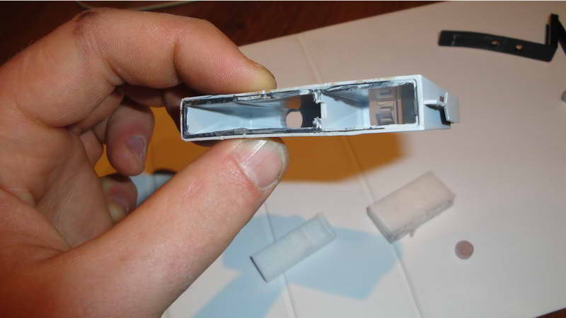

Правильно GENDOLF, нет у 178 отверстий внизу...есть фото - могу даже подтвердить сей факт. Разобрал специально что бы посмотреть ;-) оно сверху. И заправлять вторую камеру у обычных, не XL, картриджей нет смысла. Не вытаскивайте шарик - люди, это Вам не поможет. Гораздо проще заправить капая шприцем в расходное отверстие (примерно 40 мл), ну или другой вариант можно отодрать наклейку сверху и не прокалывая "губку" внутри (т.е. так же капельным методом) накапать ;-) туда 40мл, снизу сразу будет заметно когда хватит :-) чернила потекут...а вместо той наклейки можно использовать скоч.
Уважаемые форумчане, у меня случилась такая беда: принтер НР5383, картриджи 178 выдаёт ошибку "неисправность системы чернил 0хс19а0023" и ничего не печатает. Она появляется сразу после включения. Semy-full-reset не помогает :-( проделывал это неоднократно. До этого печатал на "родных" картриджах (ну которые ещё с принтером идут в комплекте), они закончились-заправлял их чернилами от WWM...на картинке...заправлял неоднократно, все было отлично, печатал без потерь в качестве...но вот случилось такое....выскочила ошибка. Купил уже новый комплект картриджей,но после установки та же самая беда :-( что делать даже и не знаю.
Подскажите?!
PS. Есть кое какой опыт в обращении с этим принтером и фото моих "переделок", с удовольствием поделюсь кому будет интересно
вот собственно вот такой он внутри черный 178 ;-) внутренности на фото...
