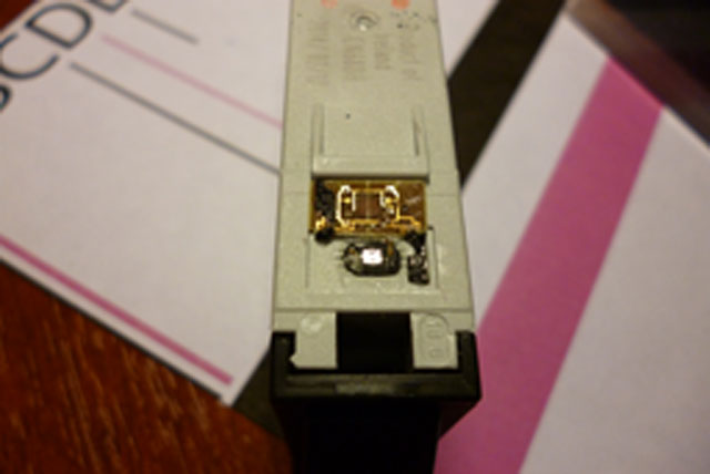

| Сообщение #116 Отправлено 01 октября 2012 - 21:33
Решил переставить чипы с родных картриджей на ПЗК.
С цветными проблем не возникло, а вот с черным косяк.
Когда поддел контактную площадку, я понял, что срезал чип с нее. :( Сам чип вварен/приклеен в корпус картриджа.
Понятно, что это все на выброс, завтра буду покупать новый.
Как в дальнейшем быть? Похоже придется дозаправлять родной.

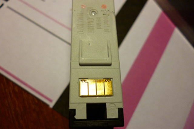

| Сообщение #117 Отправлено 02 октября 2012 - 20:48
Купил новый картридж.
Чип большой, легкоснимаемый
, т.ч. когда закончится легко переклею его.

| Сообщение #118 Отправлено 07 ноября 2012 - 18:28
Такая же засада с черным картриджем. Только еще его не испортил. Буду искать донора, а этот на СНПЧ

| Сообщение #119 Отправлено 19 ноября 2012 - 06:50
Такая же фигня была с чипами, если видите такой короткий чип, то лучше его не снимать, а вообще лучше всего прямо в оригиналы СНПЧ ставить. Новые 178 setup-овские попались все с такими чипами короткими, на картридже углубление и они приклеены туда, снять можно, но опасно, чип развалится, из 4-х беспроблемно снял только 2, остальные сломались, короче рулетка. Нормальные чипы на картриджах у которых срок выходит в 2012 и 2013 году, чаще выпущены Чешской Республикой. С 920 кстати такие же дела.
