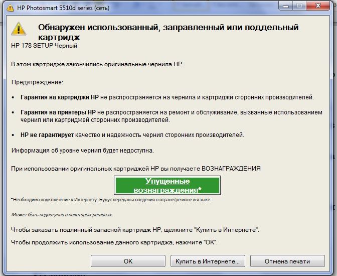

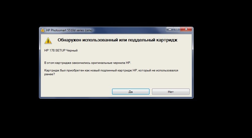

Доброго времени суток. После окончания оригинальных чернил(уровень чернил показывал "низкий уровень") в 178 Setup картриджах, заправил их самостоятельно чернилами OCP. После етого распечатал приблизительно 30 листов текста А4. Затем принтер выдал вот такую информацию. Подскажите какой вариант выбрать, чтобы принтер не заблокировал картридж.Закрывая информационное собщения принтера он печатает без проблем.
Модель принтера HP Photosmart 5515
| Сообщение #130 Отправлено 01 февраля 2013 - 20:58
FUO,
А зачем покупали HP? Canon таких идиотских сообщении не показывает.

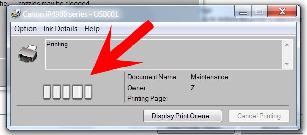

| Сообщение #131 Отправлено 01 февраля 2013 - 21:04
ну Сапоп другие показывает...с тем же смыслом...типа картридж пустой-продолжить али поменять?
| Сообщение #132 Отправлено 01 февраля 2013 - 21:12
| Сообщение #133 Отправлено 01 февраля 2013 - 21:40
я к чему это...что там сообщение, что там...с одним смыслом...и у НР и у Сапопа то же самое...и то , что ТС желаетничего общего не имеет с его (ТС) возможностями...пусть матчасть учит...или АОчипы покупает, ежели желание есть.
| Сообщение #134 Отправлено 01 февраля 2013 - 22:01
Насколько помню там очень просто- на ответить правду. тогда вас предупредят что гарантия снимается и они не виноваты. Что то типа этого.
| Сообщение #135 Отправлено 01 февраля 2013 - 22:06
совершенно верно...будет завсегда пустым показывать.

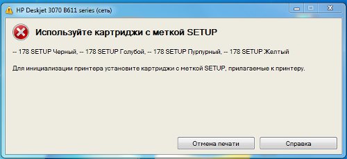

мфу HP deskjet 3070a
После того, как были поставленных перезаправляемые картриджи, на которые предварительно были наклеены чипы от боксовых картриджей (они же SETUP), у принтера сработал датчик защиты/подлинности картриджей или чернила в чернильной помпе.
Так же, один раз высвителось на экранчике, что-то типа такого: Ink System Failure Error «0xc18a0001»
Вытаскивал батарейку на минут 40, в надежде сбить cmos, не помогло.
Инет гуглил часа 3, ничего нету. Есть только аналогичные проблемы с данным мфу.
Тему перечитал, все возможное перепробовал.
Реально ли как-то решить данную проблемы?
| Сообщение #138 Отправлено 21 февраля 2013 - 07:05
zlid
Непробовали отключить защиту картриджей.У меня Win XP, мфу тоже HP deskjet 3070a.Отключается это по пути Пуск-Все программы-папка HP-папка HP Deskjet 3070 B611 series-HP Deskjet 3070 B611 series откроется помощник по принтеру там нажать печать и сканер, далее нажать обслуживание принтера откроется панель инструментов HP Deskjet 3070 B611 series там перейти на вкладку защита картриджей HP и поставить галочку отменить защиту картриджей HP и нажать сохранить параметры.Как-то так возможно принтер что-то будет спрашивать(уже не помню такое было когда ставил СНПЧ) жмите ок.На самом принтере если будет на дисплее писать что-то про чернила тоже жмите ок и всё.
И ещё немного не по вопросу.На этом принтере нет ни просмотра страниц перед печатью,ни двусторонней печати,ни возможности печати плакатов вобщем скудно с настройками.Я этот вопрос для себя решил подсунув ему дрова от своего сломанного принтера HP Photoshop C3183 и отпала надобность в сторонних программах для предосмотра,двусторонней печати и печатей плакатов.Если заинтересует как,пишите в личку.
С Уважением Александр.

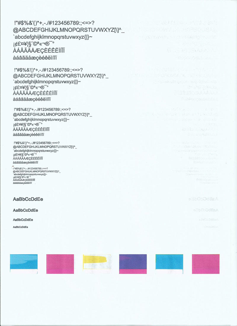

| Сообщение #140 Отправлено 11 мая 2013 - 22:40
Подскажите пожалуйста, есть одна проблема.
Имеется принтер HP3070, картриджи стоят те которые были в комплекте.
Первый раз заправил картриджи, залил по 3 мл, все было нормально, напечатал примерно 12 листов A4 глянець, по на последнем листе увидел что цвета не соответсвуют.
Вот такой результат у меня при выполнении очистки головки
Что может быть проблемой пропадания и смазывание цвета?
