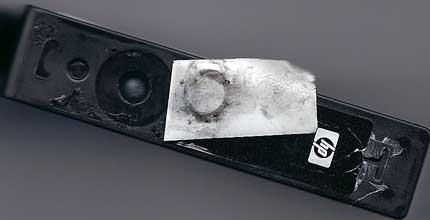

вот изображение черного картриджа :
Специально оторвал наклеечку, там какое-то отверстие, но оно никак не открывается

| Сообщение #4 Отправлено 29 ноября 2008 - 18:35
Шарик можно вытащить...нагреть...вплавить...остыть...потянуть...
подобрать пробочку по диаметру...(может от инсулинового 1 куб. шприца подойдёт? он там резиновый... или от другого чего)
Ну понятно...заправить можно...а вот с чипом как быть?
| Сообщение #5 Отправлено 29 ноября 2008 - 18:49
а он точно через это отверстие заправляется?

разобрался говоришь? и что он в 100% показания сбрасывает? пробовал уже? тогда ждем описания как ты это сделал, а так да должен заправиться через эту дырку, там конструкция аналогична картриджам на кэнон CLI-8 и PG-5. шарик можно также попробовать выковырять шурупом или чем нибудь таким. а потом для удобства пользования придумать туда какую-нибудь затычку. так же было бы интересно узнать диаметр штуцера, дабы сравнить с аналогичными на кэнон, если все подойдет, то можно будет поставить капсульную СНПЧ от Canon IP5200 и подобных.
