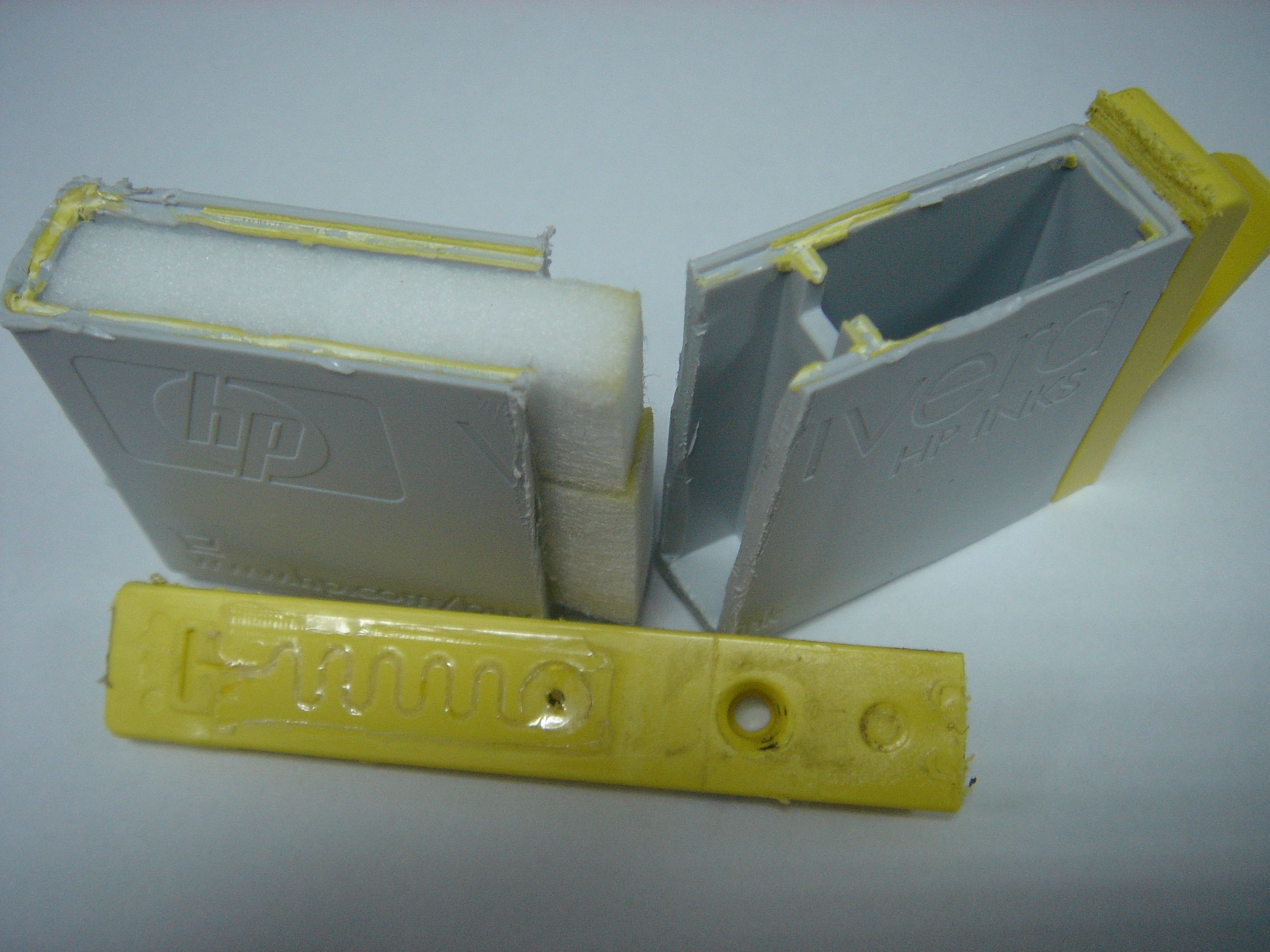

Заправил тут как то набор чернильниц HP364, синий никак не хотел печатать, и вообще, как то странно он себя вёл на фактор протекания чернил. Распилил и увидел, что переливное отверстие между камерами, сверху, а не снизу. Тут уже нисали о какой то технологии с призмой, которая захватывает и переливает через верх, но я так и не понял как эта чернильница может работать. чернильница совершенно настоящая HP. Прикладываю фото.
нормальный - переливное отверстие снизу
и странный - видно, что в камере для ченил нету ничего внизу, зато есть окошко в верхней, спиленной части.
| Сообщение #151 Отправлено 09 апреля 2014 - 11:09
Стандартной емкости такой же.
А в чем, собственно, был вопрос?
Заправлять через вентиляционное или выходное отверстие, чтобы чернила попали именно в отсек с губкой, а не пустую камеру.
| Сообщение #152 Отправлено 09 апреля 2014 - 12:14
Странно, что на XL приходится делать отверстие, чтоб заправить в ёмкость (просто нету его), а в стартовом, они очень даже есть, только шарик протолкнуть. Чтож, спасибо за разъяснение.
