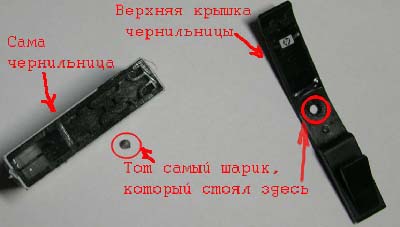

_axel_ отверстие 3 мм., у картриджей HP #178 только вот не знаю как получиться заправить! надо бы почитать !

Чез, мы видать с тобой немного о разных отверсиях говорим. то о котором ты роворишь - оно для заправки - вытолкни либо достань шарик, потом заправь чернилами и заткни его чем-нибудь. я то хотел узнать о размере чернилозаборного штуцера в самой ПГ если оно по диаметру такое же как и у Canon использующих чернильницы CLI 8 то тогда смело можешь заказывать себе СНПЧ для пиксмы 5200 и поменяв местами капсулы использовать и на своем хьюлетте

Как тут уже было сказано отлепил наклейку сверху увидел шарик. Плавиться он напрочь отказался (нагретым докрасна гвоздём). Потому выбил его молотком и тем-же гвоздём внутрь.
Так со всеми 4-мя фотокартриджами варварски и поступил.

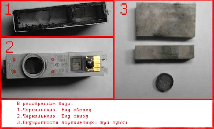

Картридж испорченный в ближайшее время распилю-сфоткаю-выложу.

Вот и умерла моя чернильница 178(черная) =( После 6 заправки картридж перестал держать краску, начал "пИсать". После сего приобрел новый картридж, ну а этот решил конечно же разобрать... Смотрите на фото что у меня получилось:
Чип оторвался на ура. Единственное не понял как с помощью этого чипа отслеживается уровень чернил. Он просто отсчитывает количество отпечатанных листов?Кто-нибудь разобрался с обнулением чипов?
