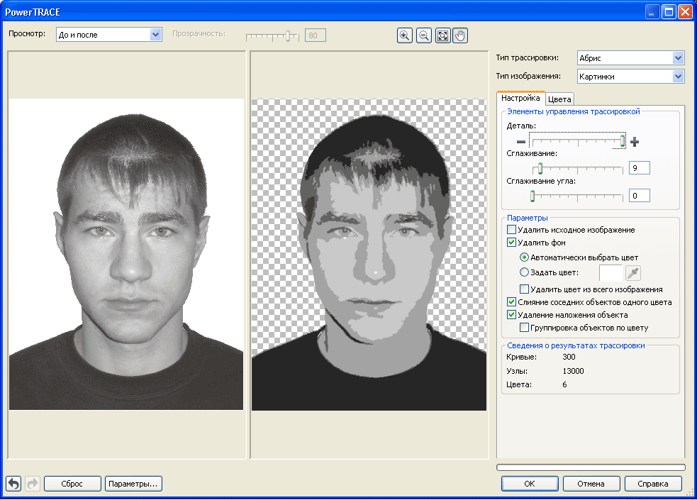

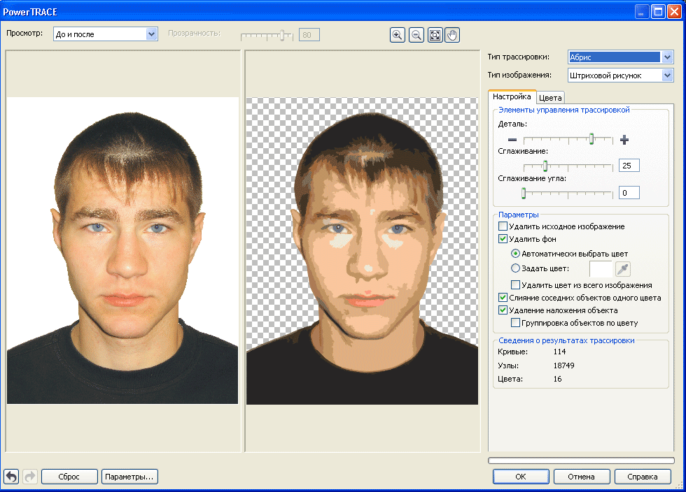

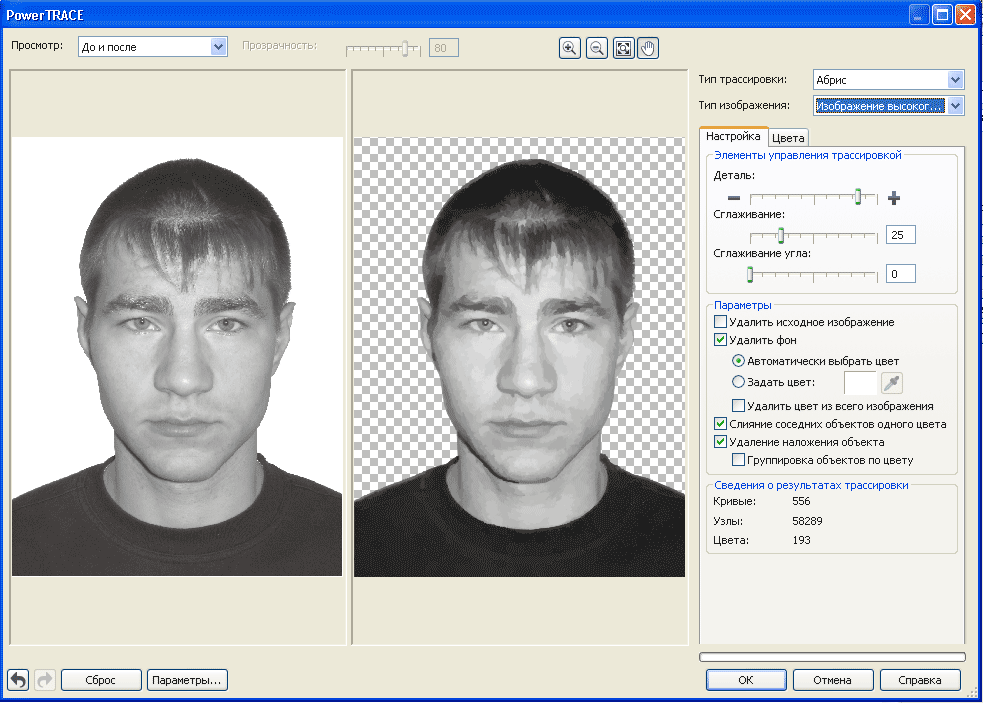

| Сообщение #87 Отправлено 13 июля 2009 - 06:23
koka (13th July 2009 - 02:45 AM) писал:
Такого дизайна нет?

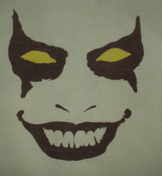

Я бы нашел на официальном сайте фотку Путина Владимира Владимировича в хорошем разрешении, перевел ее в ч/б формат, и оттрассировал в Кореле. Надпись сделать просто.
Попробуй, Кока - это несложно в принципе. Трассировку можно сделать несколькими способами в Кореле - в зависимости от каждого способа получится определенный стиль, для футболки вполне подходящие.
В зависимости от качества исходнго изображения можно получить интересные результаты ;)
Вот несколько примеров, за 5 минут:
Соответственно, отрассированное изображение можно масштабировать как угодно уже.
Можно изображение изначально подогнать под желаемое в фотошопе, а потом отрассировать - я сделал все нас корую руку, как пример.
Ничего сложного, ИМХО. Если есть желание, конечно...

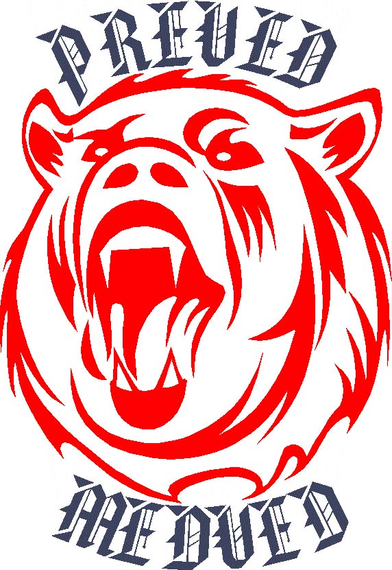

| Сообщение #88 Отправлено 13 июля 2009 - 07:28
С Медведевым так и сделал. :) Придётся и с ВВ...Не дизайнер я...больше "ремесленник".:) Две технологии соеденены-
трафаретная и сублимация...
Дизайны стараюсь готовые использовать, сделанные "профи".

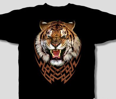

Возможно у некоторых возникнет вопрос-"А как на "чёрном" текстиле"? :)
Можно..."кладём" трафаретным способом так называемую подложку белой "кроющей" краской (которая для полиэстера фирмы "Union Inc"),
ну а потом сублимацией...только совместить точно нать.
Правда есть один минус, не знаю-существенный-нет..."корочка" на текстиле небольшая есть. :) Но через несколько стирок "слабеет".
На словах просто, но есть там свои "заморочки".
Думаю на картинке понятно...

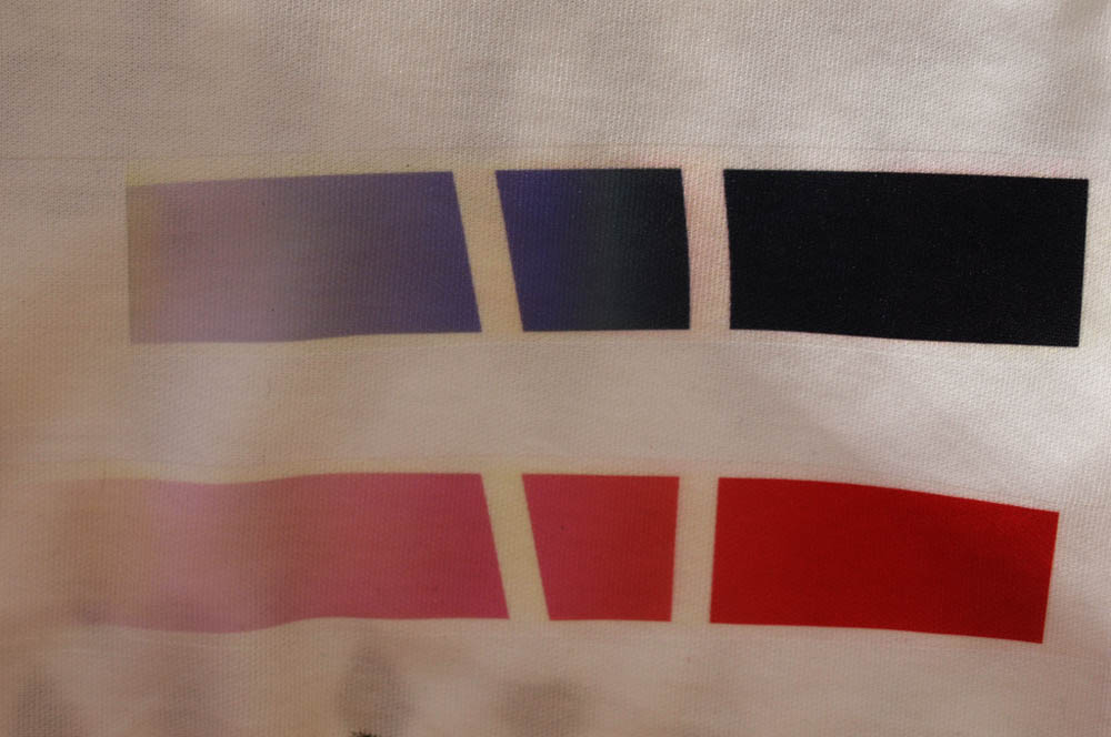

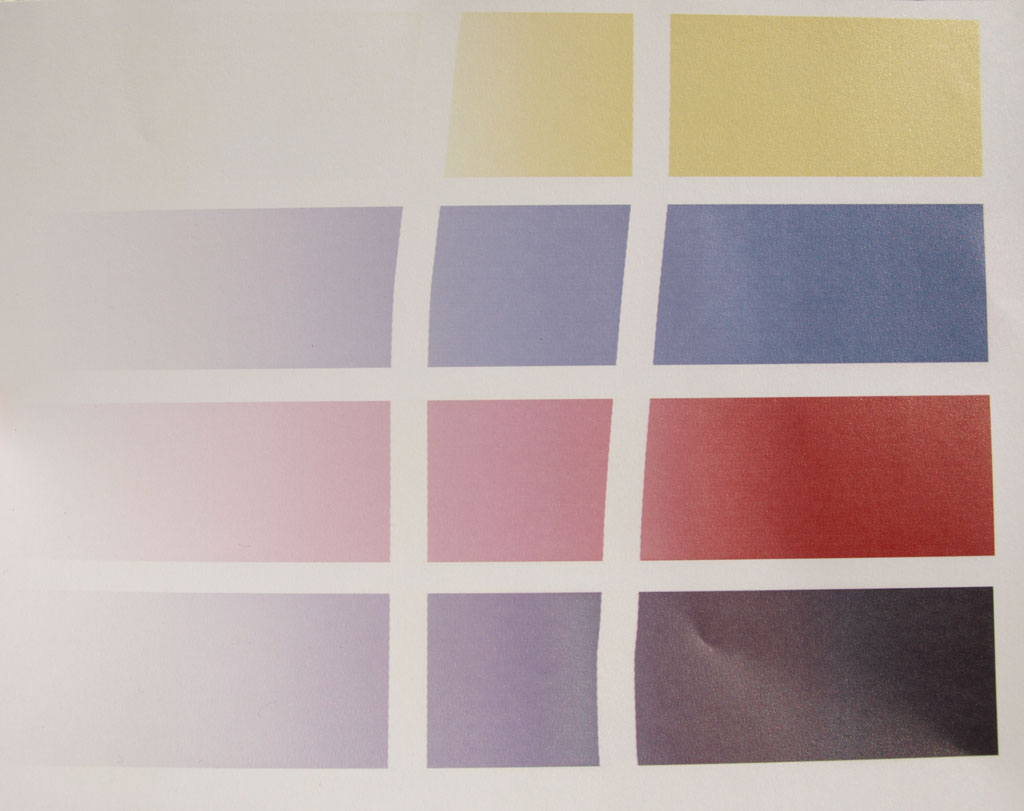

| Сообщение #98 Отправлено 22 июля 2009 - 16:26
вот еще пара фоток-на листе,сразу после выхода из принтера(как видно никаких размытостей и желтизны нет),и после сублимации желтые пятна вокруг всех цветов,а около черного еще и краснота появилась немного
лист перед трансфером был закреплен к ткани малярным скотчем,так что дело не в смазывании
| Сообщение #99 Отправлено 22 июля 2009 - 17:11
Да-а-а...что тут не того...пока не догоню, что к чему.
| Сообщение #100 Отправлено 22 июля 2009 - 17:47
еще немного дров в топку-обратите внимание что желтизна по бокам в основном там,где полутона....где четкий цвет-либо меньше,либо совсем нету
может это правда какой побочный продукт отживших чернил,смолы или еще какая кака,но при чем здесь тогда полутона,логичнее было бы видеть больше желтизны на интенсивных цветах
